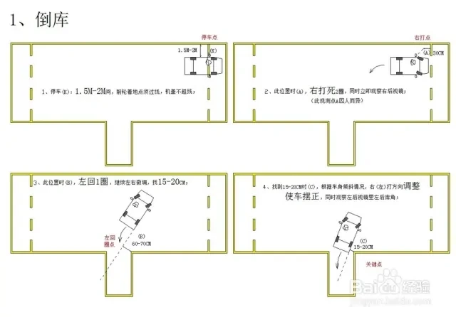

          倒车入库
          ①上车后先调整座位和后视镜,并系好安全带,然后将汽车慢慢驶入考试区域,挂倒挡,汽车起步后以怠速后倒,通过左后视镜与库线平齐后,向右打死方向盘。
          ②当通过右后视镜看到车库右边直角处时,向左方向盘半圈。
          ③汽车入库后,观察左侧后视镜,当看到车库左侧边线出现后,立即回直方向盘。
          ④当从左侧后视镜看到左后视镜与车库底线水平时立即停车。
          ⑤挂1挡向前行驶出车库,当看到引擎盖接近前方边线时,向左将方向盘打一圈半,待到左后视镜过库线后立即停车。
          ⑥挂倒挡,保持方向盘位置不变,向后倒车。注意观察右侧后视镜,并修正方向,使车尾倒入库中。
          ⑦汽车入库后,注意观察右侧后视镜,当看到车库右边线出现后,立即回直方向盘。
          ④再把目光转到左侧后视镜,当看到左后视镜与车库底线水平时立即停车。恭喜,最难的倒车入库就结束了。
          汽车挂1挡向前行驶出车库,当看到引擎盖接近边线时,向右将方向盘打半圈,车直后停车。

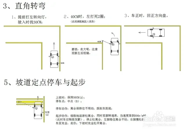

          坡道定点停车和起步
          1、坡道定点停车
          ①上坡前,向右适当转动方向盘,使车辆正直靠道路右侧缓慢行驶,并注意车身与右侧边线的距离。
          ②车辆行驶接近停车线时,缓慢、准确、平稳地靠近定位目标。
          此时,以停车桩杆、挡风玻璃(或引擎盖上)某一点(因车型和驾驶人身高不同,此点应在练习中教练帮你确定)作目标。当目测到后视镜某一点与停车桩杆成一条直线,即车辆保险杠与停车桩杆线对齐时,立即踩离合踩刹车,拉手刹。
          坡道定点停车时,在上坡前,车速要略快一点,使汽车稍微带点冲力,不然上不了坡。等后轮上坡后,应立刻将速度降下来,使汽车慢速行驶。否则,如车速过快,一是来不及调整车与边线的相对位置;二是来不及对准参考点停车。
          2、坡道起步
          ③先踩离合,挂低速挡,踩下油门,提高发动机转速,同时抬离合至半联动(可以根据发动机声音来判断,在抬起离合器踏板时,如发动机声音变得沉闷,证明离合器处于半联动状态)。
          ④慢慢放下手刹,控制好方向盘,驶过坡。
          坡道起步时,离合器、油门和手刹要协调配合,放松手刹的时机很关键,晚了汽车起不了步,发动机会熄火;早了则会往后溜车。这个时机就是离合器踏板抬至半联动时需掌握的技巧:一是听发动机声音;二是感觉车身抖动;三是看转速表指针发抖并向下移动。

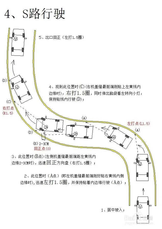

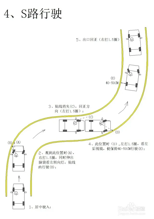

          曲线行驶
          ①进入“S”形路前,降低车速驶入“S”形路,选择合适的路线及速度通过。
          ②进入“S”形路后,车辆沿道路的右侧进入弯道(距左侧路边缘1米左右),保持均匀低速行驶。
          ③车辆与路右侧保持0.5米左右的距离,适当修正方向(留出左侧内轮差的足够距离)。然后,向左打方向盘,车辆由靠右侧行驶变为靠左侧行驶。
          ④进入第二个弯道,车辆左侧车轮保持与路边缘线相距0.5米,适度修正方向。
          ⑤回转方向盘,进入直线行驶。
          PS:进入弯道后尽量走大圈,驶向右弯道时,右轮紧贴着右边路边缘线,反之亦然。处于弯道时,通过方向盘让汽车内侧车盖头上的小后视镜始终处于外侧白线边缘,既不出线,也不能离边缘线太远。根据路弯的特点和后轮半径及时调整方向。
          直角转弯
          ①汽车进入直角弯之前靠右侧行驶,右侧车轮与道路右侧边线保持约10厘米的间距。
          ②当汽车行至与车前突出点盖住线时,迅速向左打死方向盘。
          ③驶过直角后,转动方向盘,将汽车摆正后驶出道路。
