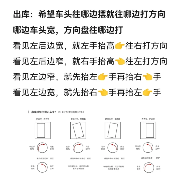

          倒车入库怎么这么难😭我至今还没学会右倒库,练不会还要被教练骂,今年摆烂更不想去练了,躺平之前先总结下之前的练车经验,避免到时回去练完全忘光了🙈

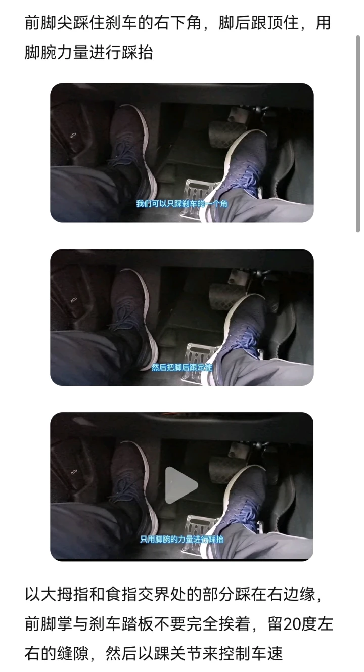

          3️⃣控速:用脚尖踩住刹车右下角区域,脚后跟顶住,放慢车速,倒库打早打晚时才会有调整的空间(我就老是太快😭)

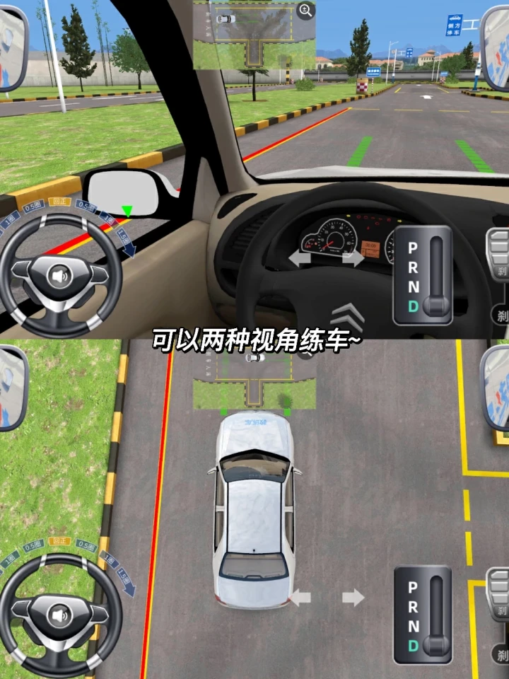

          4️⃣练车感:自己在家或是排队练车时,可以用👉驾考宝典的3D模拟练车保持车感,模拟练车能直观感知打半圈、一圈、回正是什么样的,我一次能玩个2小时😂而且这个3D模拟,还能模拟真实考场点位操作,体验完整的考试流程。

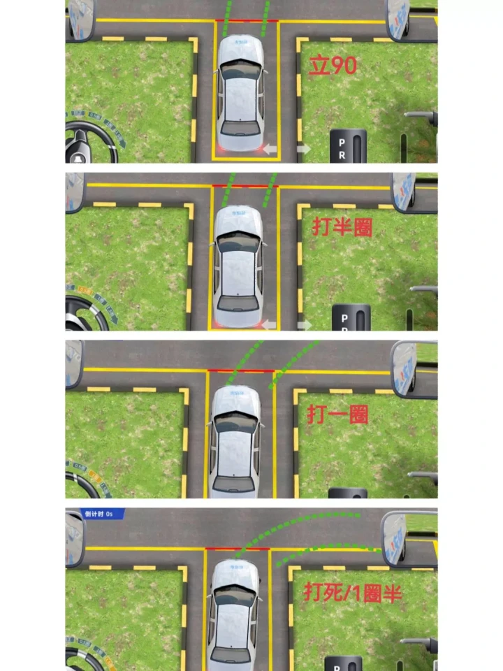

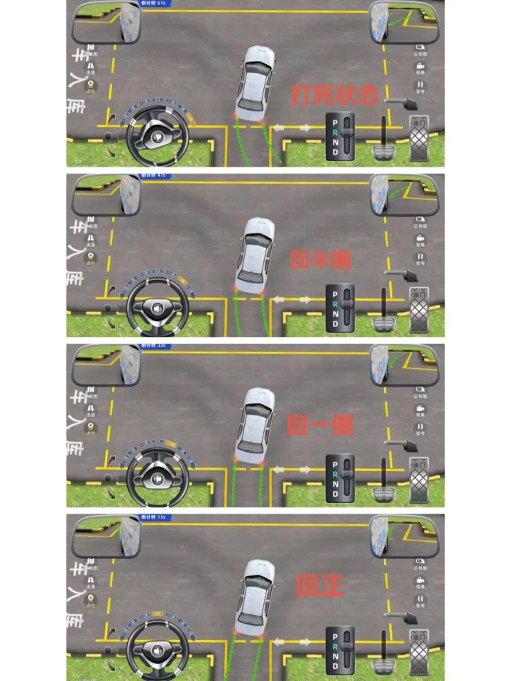

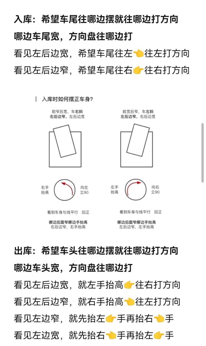

          6️⃣入库:入库时,方向盘控制的是车尾的走向,希望车尾往哪边摆就往哪边打方向,即哪边车尾宽,方向盘往哪边打或哪边的车尾贴得近,出现三角形,就抬高哪边的手打方向盘,打90或半圈,然后慢慢往后倒,车身与黄线平行则快速回正方向盘
          7️⃣出库:出库时,方向盘控制的是车头的走向,希望车头往哪边摆就往哪边打方向,即哪边车头宽,方向盘往哪边打;可以看后视镜哪边车尾窄成三角形了说明哪边车头就宽了,出库时往宽的方向打90°或180°,然后往前走,车身与黄线平行则快速回正方向盘(如果是车身平行,一边宽一边窄,则先向宽的那边打90再往反方向打90,才能修得两边一样宽)
          8️⃣左倒库看左镜,右倒库看右镜;倒库时,倒车方向的那边窄了说明打早了,宽了说明打晚了

            在家练车怕晒太阳,开了个3D模拟,可以先熟悉一下各个科目的顺序和场地图,每次排队练车都要好久
