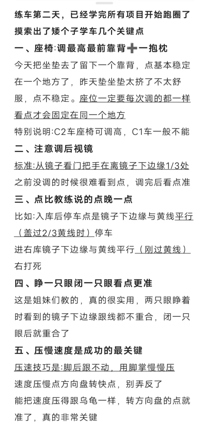

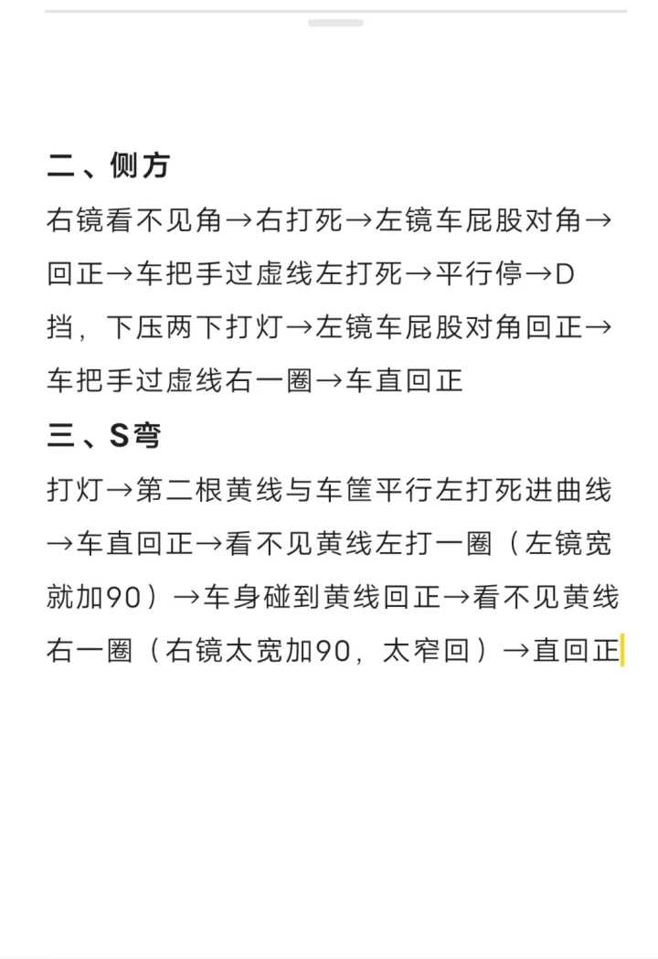

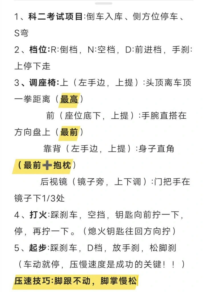

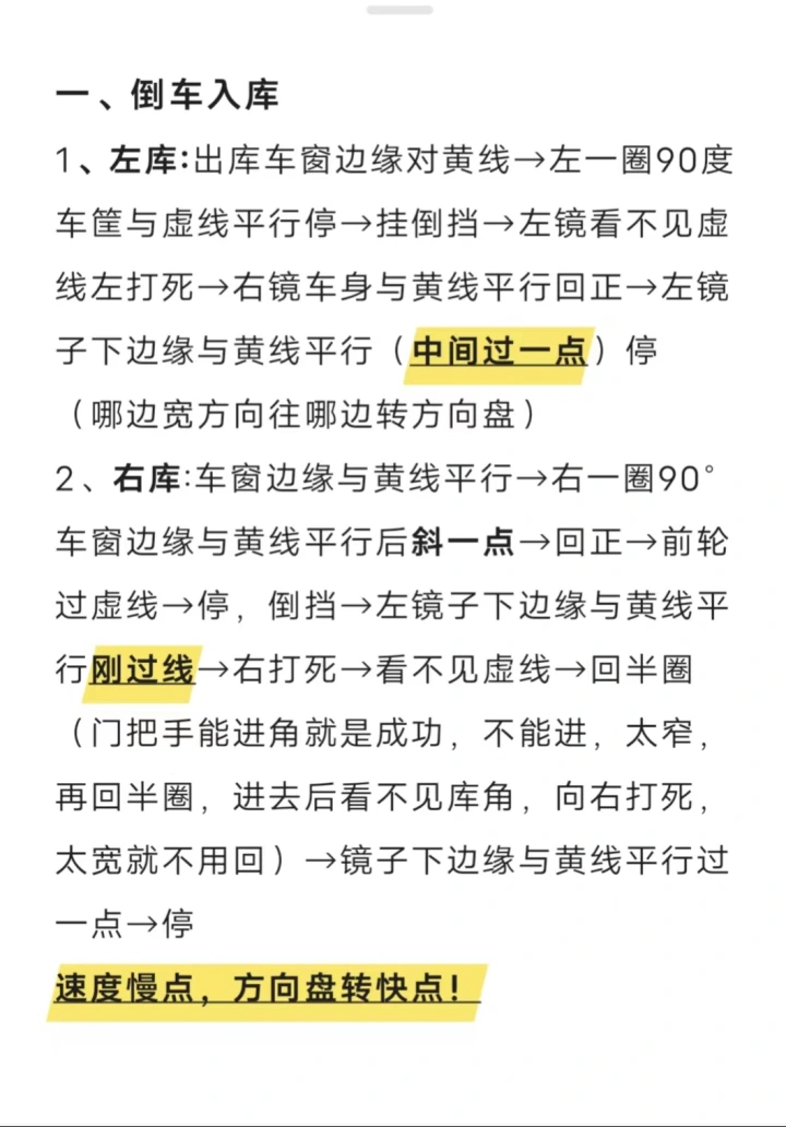

          练车第二天,已经学完所有科目二项目开始跑圈了
          摸索出了矮个子学车几个关键点
          一、座椅:调最高最前靠背➕一抱枕
          今天把坐垫去了留下一个靠背,点基本稳定在一个地方了,昨天垫坐垫太挤了不太舒服,点不稳定。座位一定要每次调的都一样看点才会固定在同一个地方
          特别说明:C2车座椅可调高,C1车一般不能
          二、注意调后视镜
          标准:从镜子看门把手在离镜子下边缘1/3处
          之前没调的时候很难看到点,调完后看点准
          三、点比教练说的点晚一点
          比如:入库后停车点是镜子下边缘与黄线平行(盖过2/3黄线时)停车
          进右库镜子下边缘与黄线平行(刚过黄线)右打死
          四、睁一只眼闭一只眼看点更准
          这是姐妹们教的,真的很实用,两只眼睁着时看到的镜子下边缘跟线都不重合,闭一只眼后就重合了
          五、压慢速度是成功的最关键
          压速技巧是:脚后跟不动,用脚掌慢慢压
          速度压慢点方向盘转快点,别弄反了
          能把速度压得跟乌龟一样,转方向盘的点就准了,真的非常关键
