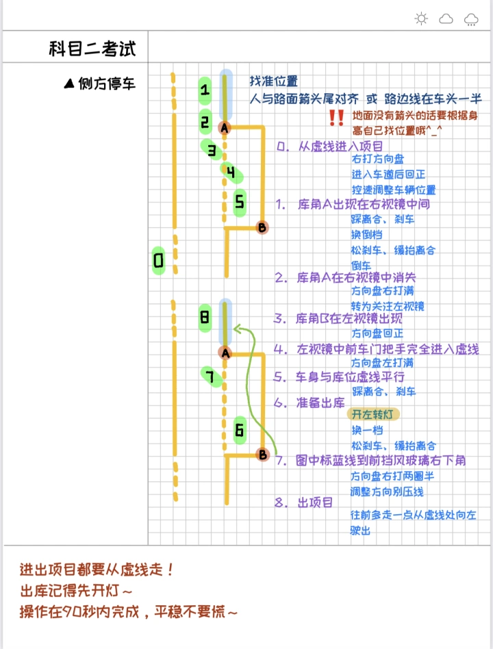

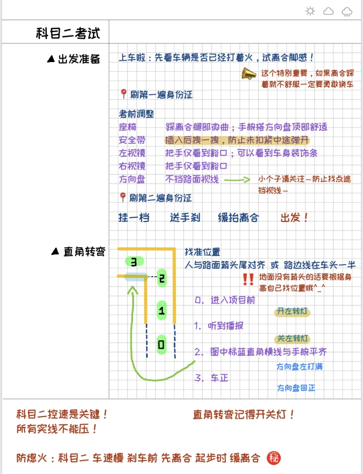

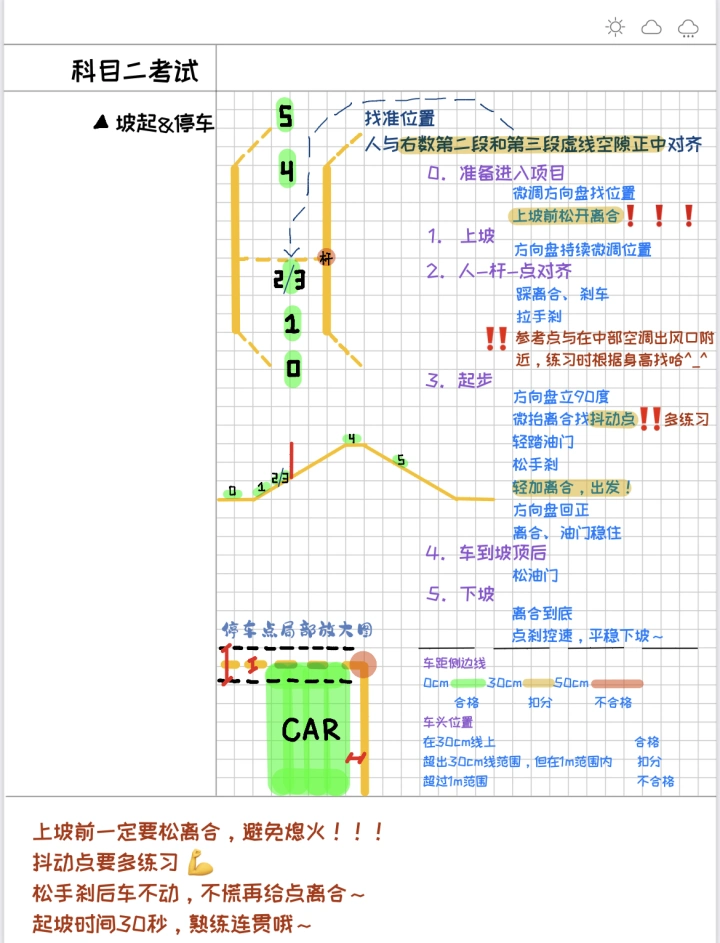

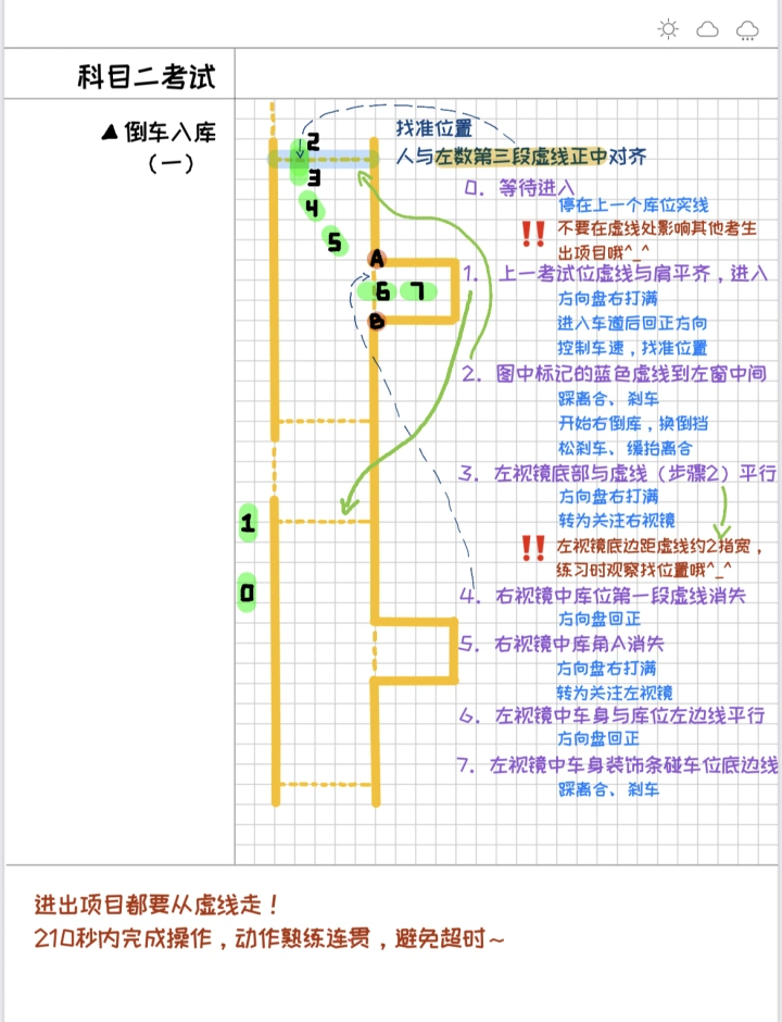

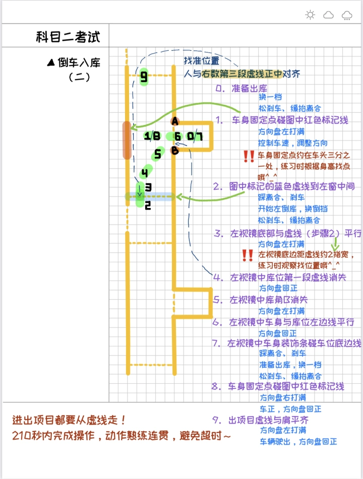

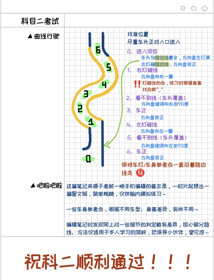

          科目二我是怎么顺利通过的,答案都在笔记里面
          考试技巧:
          1、考试早上要吃饱,不要饿着肚子,如果排名较后考试可能要等很久
          2、考试的时候上车前检查,把车子恢复默认值,因为一上车就开始记考了
          3、考试要慢,尽量不要松脚刹但是脑子要快,清楚自己的每一步,平常在驾校就要多练练了,我还开了宝典的3d模拟,在家就可以看考场
          4、多注意打灯等小项目的操作,不要扣太多分
          最后希望大家都能顺利通过啦~觉得有用的给我点个赞吧!
