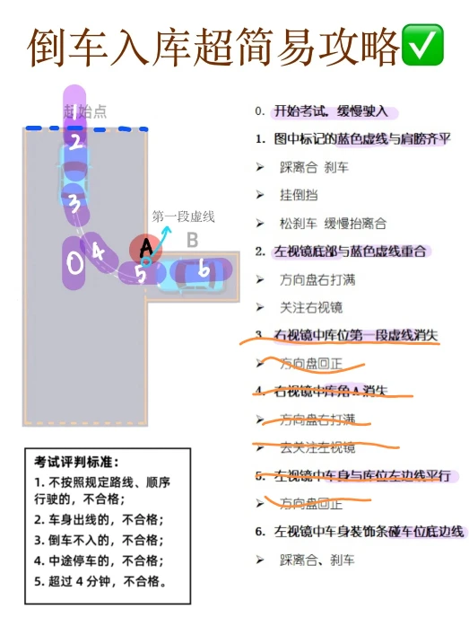

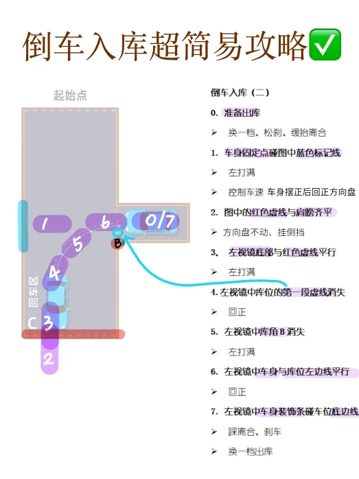

          ▲倒车入库
          (具体的流程在图片里,但对于入库后的流程我要做一些修改。太复杂了,不好记。在倒车入库这样一个窄小的空间中,做这么多复杂的动作很容易失误)
          (我将它简化为两步)
              1.观察右后视镜,当车身压到库内最后一根黄线的1/3~1/2时,回半圈。
              2.观察右后视镜,当车身与黄线成平行略缩小的情况时,回正
              3.观察左后视镜,碰到黄线后停车
          ★★出现失误后的紧急补救
              1.车辆入库后发现车身与黄线边距过大。这说明前面一圈半打早了,此时省去回半圈的流程,直接在车身与黄线成平行略缩小时一圈半全部回正
              2.车身与黄线边距过小。可以将方向盘稍微往反方向偏一点点,不要太多。

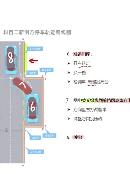

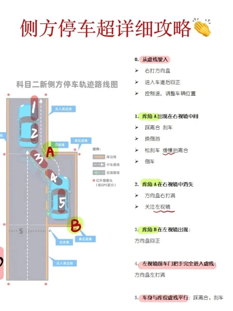

          ▲侧方停车
          (说一点注意事项吧,出库时不要忘记打灯,还有出库后不要放松警惕,仍然要按照点位严格执行。不然容易拉库角或者压黄线)
          ★★出现失误后的紧急补救
              1.方向盘回早了,当回方向盘时,左后视镜的库角还未出现。这时候左打一圈半可以晚一些,等车轮压过黄线再打
              2.方向盘回早了,当回方向盘时,左后视镜的库角已经露出了一段距离。这时候左打一圈半可以早一些,车轮碰到黄线就打
          (简而言之,回早晚打,回晚早打)

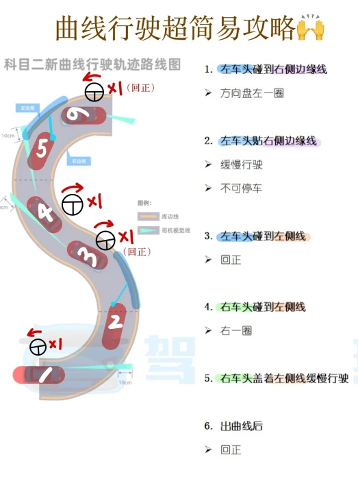

          ▲曲线行驶
          ☆补充:
              1.车辆进入曲线行驶路段时,一定要正对着中央进入。点位:方向盘的最高点对准道路中央驶入,或玻璃板的最左侧对准左边黄线同时雨刮器左侧铆钉对准右边黄线(两个点位,建议同时使用,对照观察)
              2.在打完一圈后,可以微调方向进行调整。向左打完一圈后看左后视镜,如果左后视镜中车身与黄线平行,就不要动;车身与黄线呈现缩小趋势时就往右略微松掉一点,车身与黄线呈现扩大趋势时,往左边再多打一点。右打一圈后同样操作。

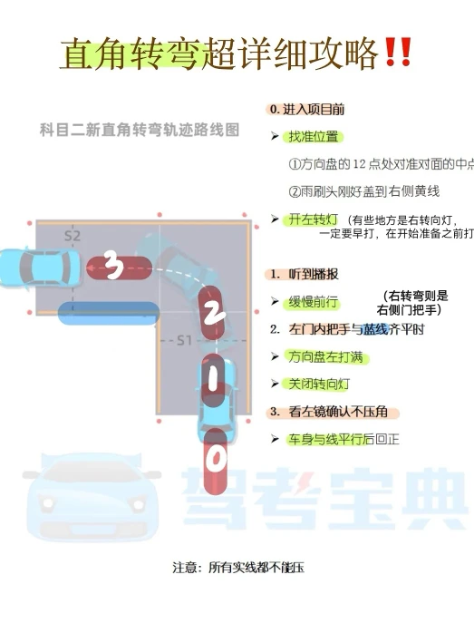

          ▲直角转弯
          ☆补充:当看车门把手与黄线相交时,身体往前倾一点,使视线与门把手平视。当黄线触碰到门把手末端时,再打一圈半。
