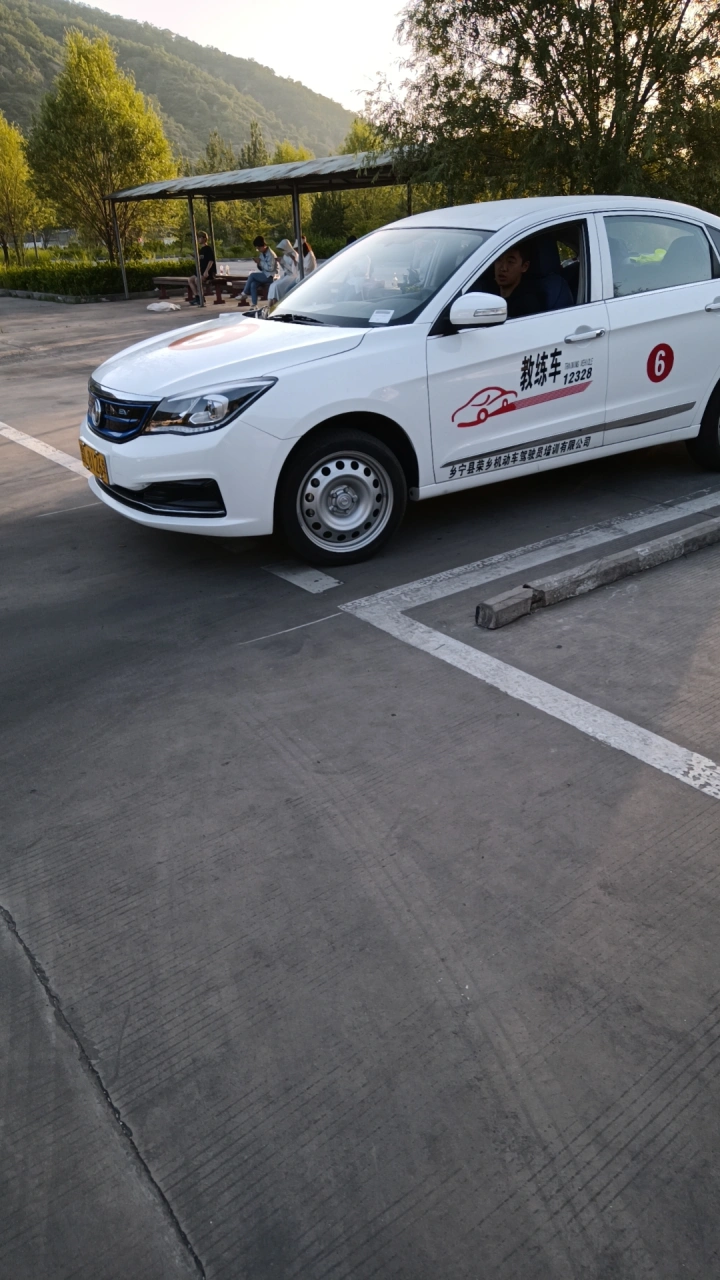

          倒车入库:
          进库
          1.车辆到达起始点,距离右侧边线30公分位置,准备进库。
          2.后退,右后视镜看到 上库角 即将消失时,方向盘向右打满。
          3.继续后退,此时观察左后视镜,看到 后右库角 ,回正方向。
          4.继续后退,伸长脖子俯视左侧后视镜中的左后轮情况,车轮最下点快压住 黄虚线 方向盘向左打死。
          5.慢慢后退,待车身回正,踩刹车,进库完成 出库
          1. 视线看到引擎盖左侧凸起碰到 左侧边线 ,方向盘回正。
          2.继续前进,视线看到引擎盖中间略靠右盖住 引擎盖中点与左侧边线交叉点 方向盘向右打一圈。
          3. 前进,待车身摆正,回正方向,驶离项目,出库完成
          侧方停车
          1.看右后视镜,右库角,出现在后视镜中间,停车挂倒挡
          2.看右后视镜,右后视镜看到右库角消失,方向盘向右打死,
          3.看左后视镜,左后视镜看到库左底角,回正方向盘
          4.看左后视镜,后车轮即将压左虚线,方向盘向左,打死
          5.看左、右后视镜车身与左、右库边线平行(稍微前宽后窄),停车
          坡道定点停车与起步
          1.与右边线保持30公分,左侧雨刮器凸起点对准右边线行驶
          2.坡道定点,左后视镜下沿与第二根黄线重合时停车、拉手刹
          3.半坡起步,松手刹,踩住刹车不动,慢慢松离合,感觉车身剧烈抖动时,松开刹车,驶出考试区
          直角转弯
          1.进入项目,打开转向灯,转向灯开3秒以上才能转弯
          2.与边线保持30公分距离行驶,左直角用雨刮器制高点对右边线,右直角用车头凸起点对左边线
          3.观察直角位置,引擎盖盖住前方黄线时,方向盘向左/向右打死
          曲线行驶
          1.进入曲线,方向盘正中间对准路中间行驶
          2.车头左大灯(凸起最高点)与右边
          线重合时,向左打一圈方向,保持左大灯与右边线重合行驶,可微调方向
          3.左大灯碰到左边线时,回正方向
          4.左侧雨刮器与左边线重合时,向右打一圈方向
          5.行驶中,保持前车窗下沿与左边线的交会点在车门把手中间,直至驶出曲线
