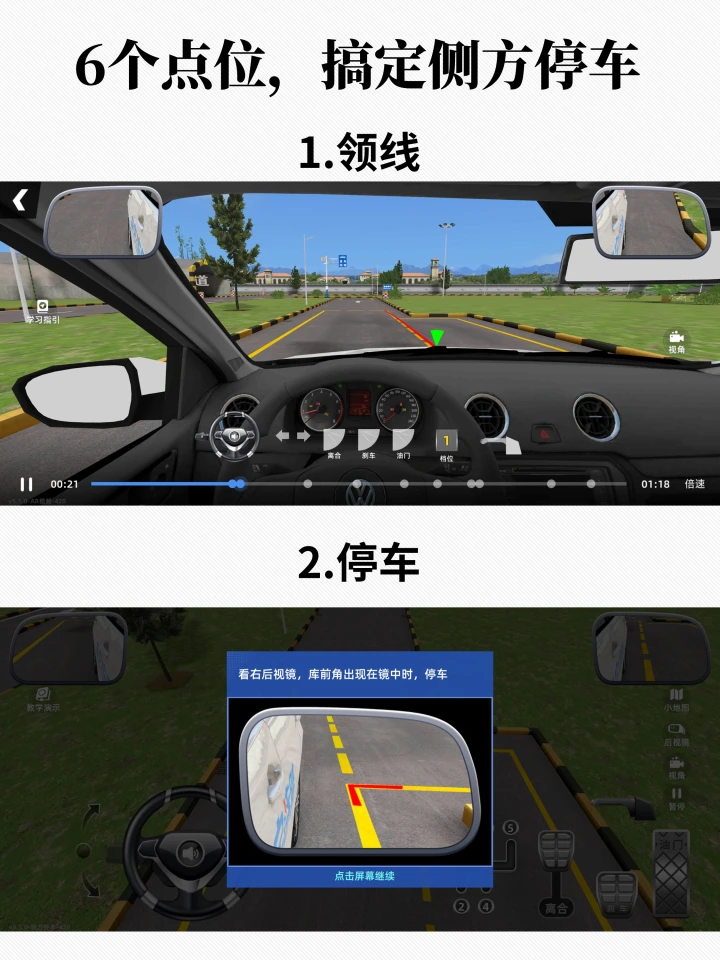

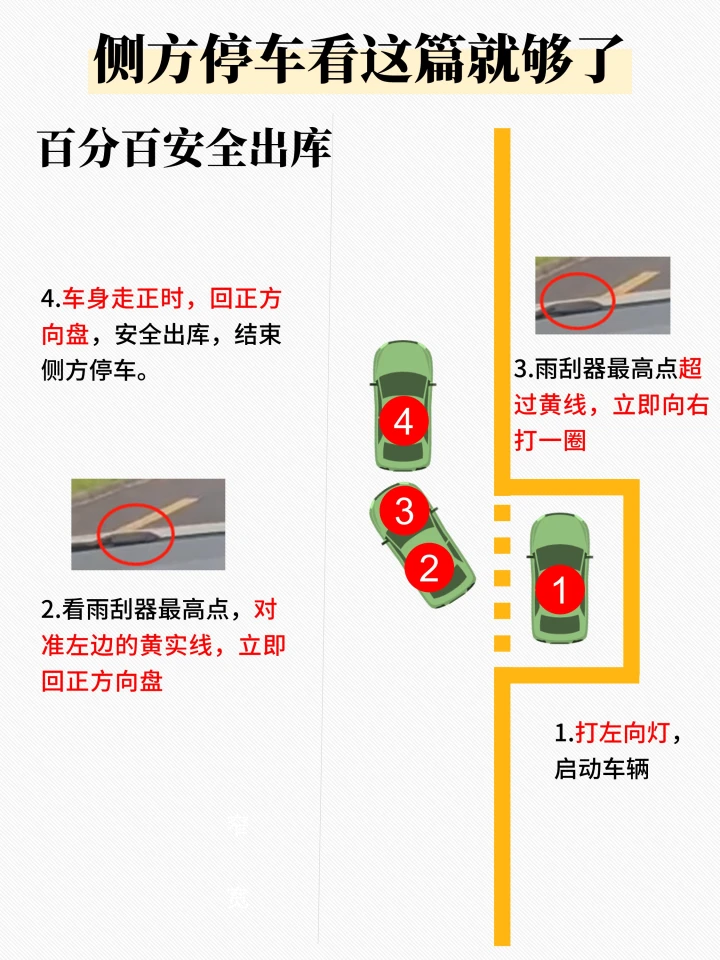

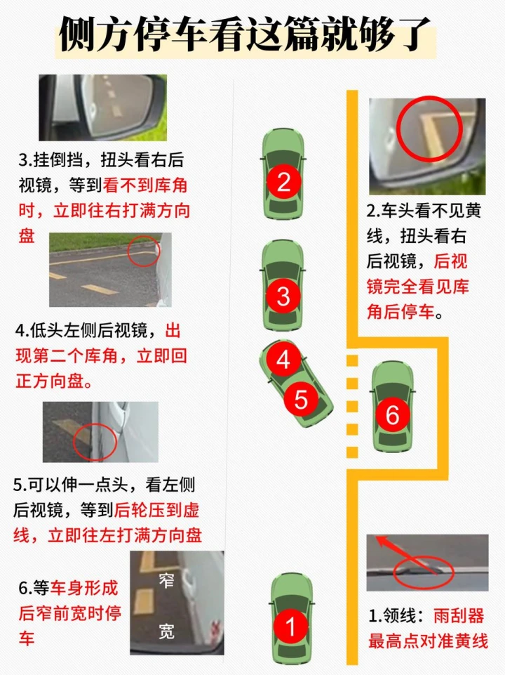

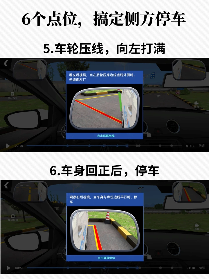

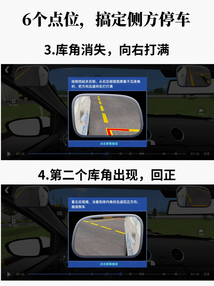

不少姐妹反映,科目二虽然学会了倒车入库,但是侧方停车不会,想让我出个攻略。这一次它来了。 - 侧方停车真的很简单,只要你记住6个点位,百分百通过。 - 1.领线:可以用雨刮器的最高点,或者看方向盘中心对准路中间(用方向盘对的话,视线一定要看远一点) 2.停车:完全看到库角后停车 3.倒车:库角从后视镜消失后,向右打满 4.回正:出现第二个库角,回正方向盘 5.入库:车轮压到虚线,向左打满 6.停车:车身正了之后,立即停车 - 亲身经历:考试时,如果从后视镜中发现自己压线了,但是喇叭没有提醒,千万不要停车,继续考试即可。(有时从后视镜看,你会有视觉误区,觉得自己压线了,其实是没有的,如果直接停车,反而会扣分) - 这6个点位,真的超级简单,只需要再多练习两次,你就能够轻松掌握。当时,我对于是否能够记住这些点位有些担心。因此,我不断地在驾考宝典中的科目二3D模拟中进行重复练习,里面包含了真实考试的流程和模拟考场的情景。每当我有空闲时间,我都会利用这个工具进行模拟练习。经过几天的反复训练,我对这套流程很有信心,再也不会犯错。 - 如果你想要了解自己的真实水平,不妨参加驾考宝典每周三限时开放的科目二真实考场争夺战。通过这个比赛,你能够用考试的标准来评估自己的表现,看看自己到底达到了什么水平。 - 科目二,一把过,这个好运你接不接呀! - 小红书博主学开车的山水授权发布
