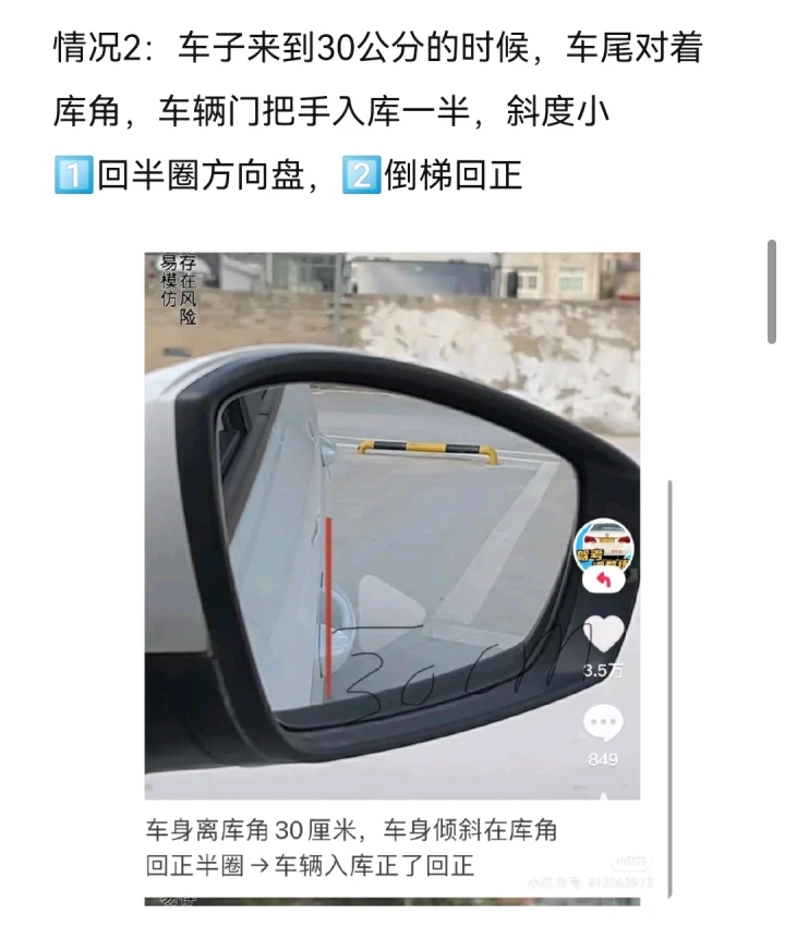

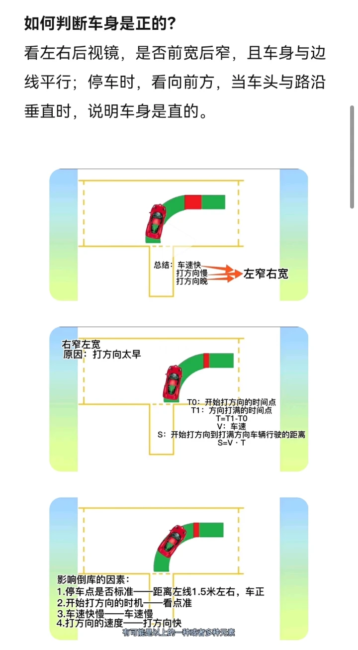

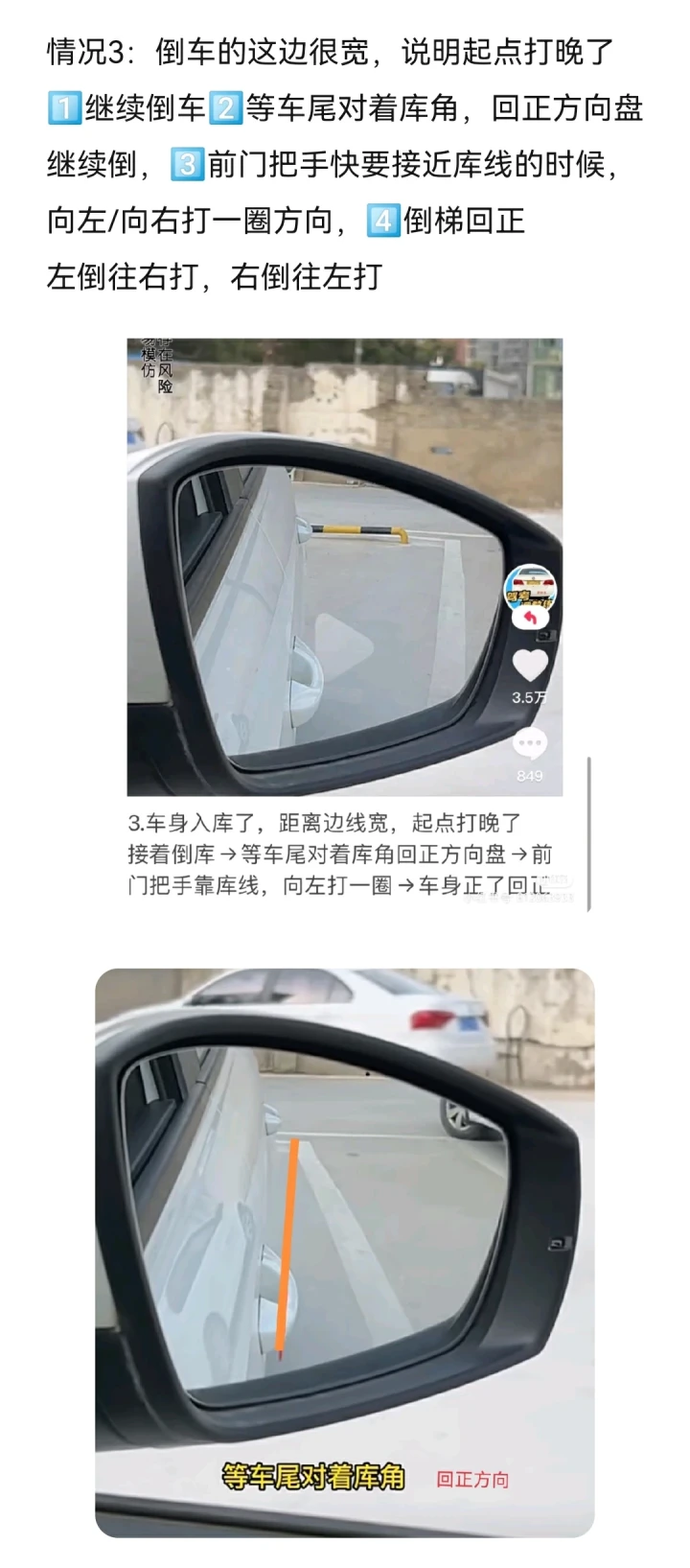

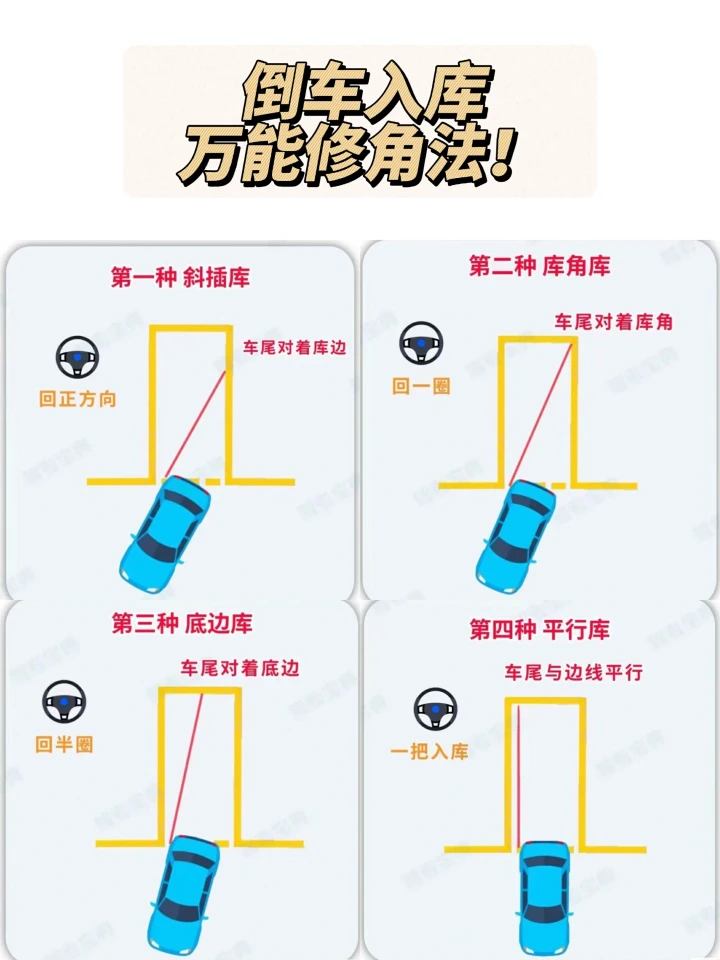

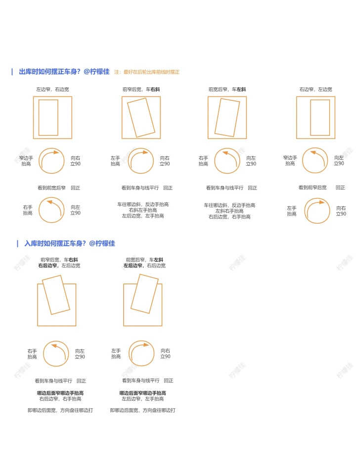

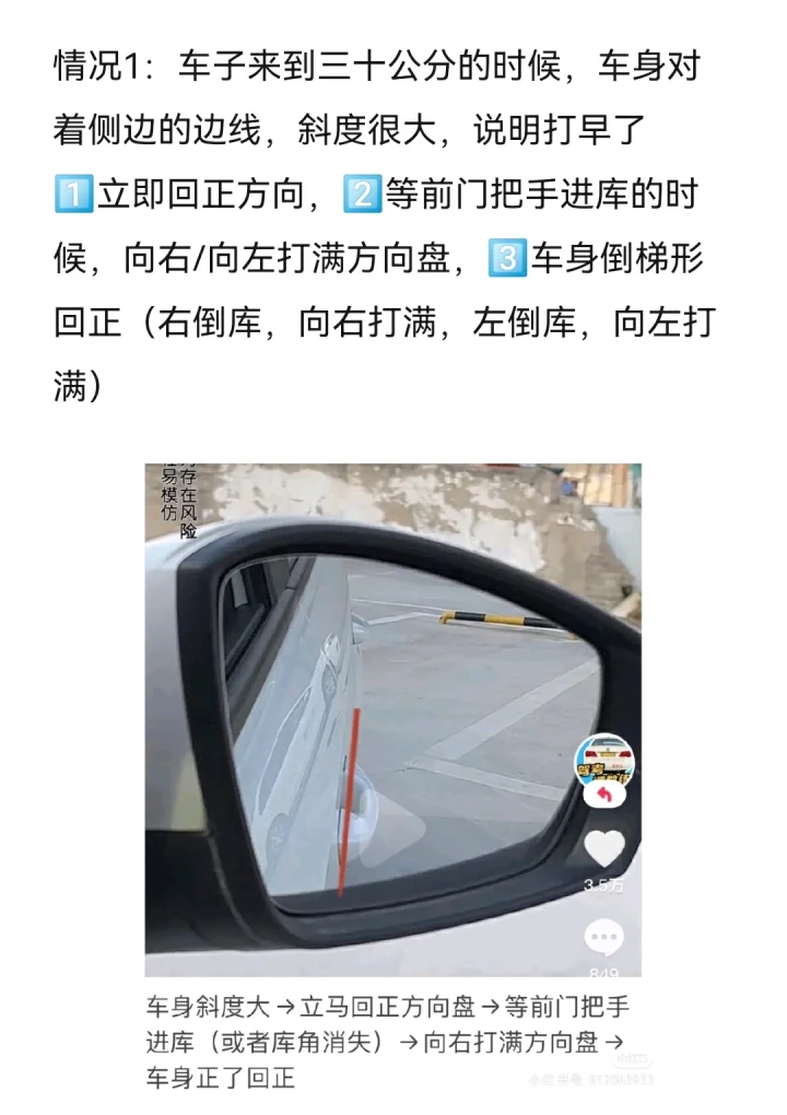

看到有的姐妹说:科目二点位什么的只能是辅助,学会修库角才是王道❗️这个真的是正解✅ - 我们倒车入库蕞理想的情况就是一把入库,不理想的话,要么左宽右窄⬅️,要么左窄右宽➡️ 【关键的调整原则在于——哪边宽往哪打🕹】 - 倒库时,倒车方向的那边窄了说明打早,宽了说明打晚,宁可打早✅不打晚❎,以右入库为例: 📍右宽左窄 说明车速太快,方向打晚了,回正以后左边可能会压线。 按照哪边宽往哪打的原则,保持右打满,继续往后倒,观察到右后视镜车尾对着库角迅速回正,这个时候车轮正了,但是车身是偏的(车尾偏右),所以方向盘再往左边带一点再继续倒,车身正以后方向盘回正,再继续往里倒一点,就入库完成了 - 📍右窄左宽 说明方向打早了,继续倒的话,车身还没正,右边就会压到库角 这种情况应该方向盘回正,继续倒一段,直到看右后视镜后轮安 全绕过库角,如果回正以后往后倒,感觉还要压,就往左打一点再倒,看不到后轮的话也可以看车前把手越过前库角的黄虚线,然后重新右打满,倒到车身与线平行,方向盘回正,再倒一点,就入库完成了 - 微调口诀:车尾朝哪偏,就把那个方向的手举到十二点(握方向盘的手推90°)去进行调整!还有个方法就是看到哪个车尾窄成三角形那只手就抬高🔝 - 姐妹们学完车可以总结记录一下教练教的点位方法,也可以去驾考宝典科目二3D模拟上练习一波🀄️,在家也能保持车感,现在每周三还可以参与科二考场争夺战,检验自己科目二的学习成果,后续去实 操时也可以再进行针对性地练习~💞 - 祝愿姐妹们逢考都过过过,轻松拿捏🤌 小红书博主一颗柠檬佳授权发布
