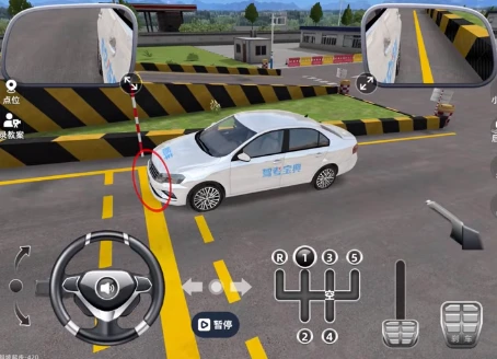

          科二满分考过啦,来说说我的经验吧!当时练车时就觉得上坡起步最难,主要是斜坡视角会发生偏移,想要找准停车点位很难。今天就主要讲讲怎么找准自己的停车点位,保证你不压线稳过。
          下面的操作最好在练车的时候就找准,上了考试车后直接调成自己习惯的位置就行!
          先让教练把车停到坡上正确的位置:
          ①车身距离右边黄线30公分
          ②车头刚好在黄色实线的正中间
          然后我们自己上车,调好座位,开始观察此时的停车点位:
          ①如果你是看停车杆,那你现在就观察停车杆在前挡风玻璃的哪个位置
          ②如果你是看左后视镜下沿,那你现在就看左后视镜下沿在黄色实线的哪个位置
          每个人身高不同,坐姿不同,所以在练车的时候就要根据自己的情况找到自己的停车点位。这里也提醒大家,考科二前一定记得先调整座椅,调到自己平时习惯的姿势就行,不然后面考试点位错了就完了!
          点位确定后就是不断的练习、熟悉,我练车的时候还用了驾考宝典的3D模拟,在上面练车跟在真的考场上练一模一样,每个项目都有点对点教学,我在等车的时候就用手机自己练,教练都夸我学得比别人快哈哈哈。
          话不多说了,我继续去宝典上练科三了,祝大家科二一次过,早日拿证!
