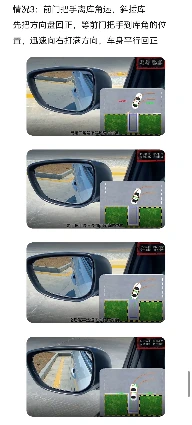

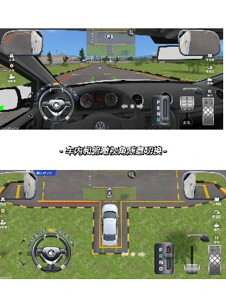

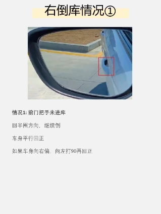

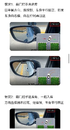

姐妹们,有和我一样,驾校教练右倒库教的是看左镜🚘的嘛❗ 我们练车右倒库如果看右镜,还会被骂😭,我总结了下右倒库看左镜的一些入库技巧,分享给大家🌸 - 我们教练教的是半圈入库法,看到库角就回半圈,车身正再回一圈,如果打太早,回半圈后,发现库角还是越来越宽,就全部回正,继续倒然后再次右打满,车身正回正就行🤌 - 另一种方式就是看前门把手(前门把手等于后车轮🚗),看到库角时,前门把手与库角的状态,根据不同状态来判断怎么处理: - 🔵前门把手进库角了,是打得刚好,后车轮进库了,右侧很安全; 🔵前门把手离库角远,是打早了,右侧容易压角; 🔵前门把手离库角近,是打晚了一点,右侧相对安全; - 1️⃣看到库角时,如果前门把手未进库,但离库角近 ,就是打晚了一点,先回半圈方向,继续倒,车身平行回正; - 2️⃣看到库角时,如果前门把手刚好进库了,就是打得刚好,可一把入库,继续倒,等车身平行回正即可; - 3️⃣看到库角时,如果前门把手未进库,前门把手离库角远了并且能看见库角就是打早了,先把方向盘回正,继续倒,等前门把手到库角的位置,迅速向右打满方向,车身平行回正。 - 其实我觉得看右倒库看右镜视野会更好,情况判断也会更及时,不过只要座椅调好,按教练说的点位打满往后倒,基本就是回半圈再回一圈就行,大家一定要学会调座椅,固定自己每次练车座椅的位置,这个真的超超超超关键‼️ - 搞不懂右倒库看左镜实际车身情况的姐妹,可以试试用🚏驾考宝典3D模拟练车,上面可以切换车内和俯瞰视角,帮助自己理解前门把手是否进库车身的状态,来让自己更好掌握怎么修轮🚗每周三它家还会限时开启科目二真实考场争夺战,可以用真实的考试标准来要求自己噢! - ㊗️姐妹们都一起接好运,逢考必过! 小红书博主一颗柠檬佳授权发布
