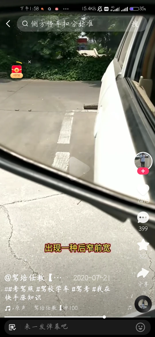

          ④侧方停车:每个教练教的点位有所不同,控制车身边缘与右侧黄线距离为3指左右,当前库脚出现在后视镜中间时,停车,挂倒挡,角消失之后,方向盘立马向右打死,然后看左后视镜,当右后库角出现时,方向盘回正,当轮胎快压到黄虚线时,立马向左打死,观察后视镜车身与黄线平行后,停车。

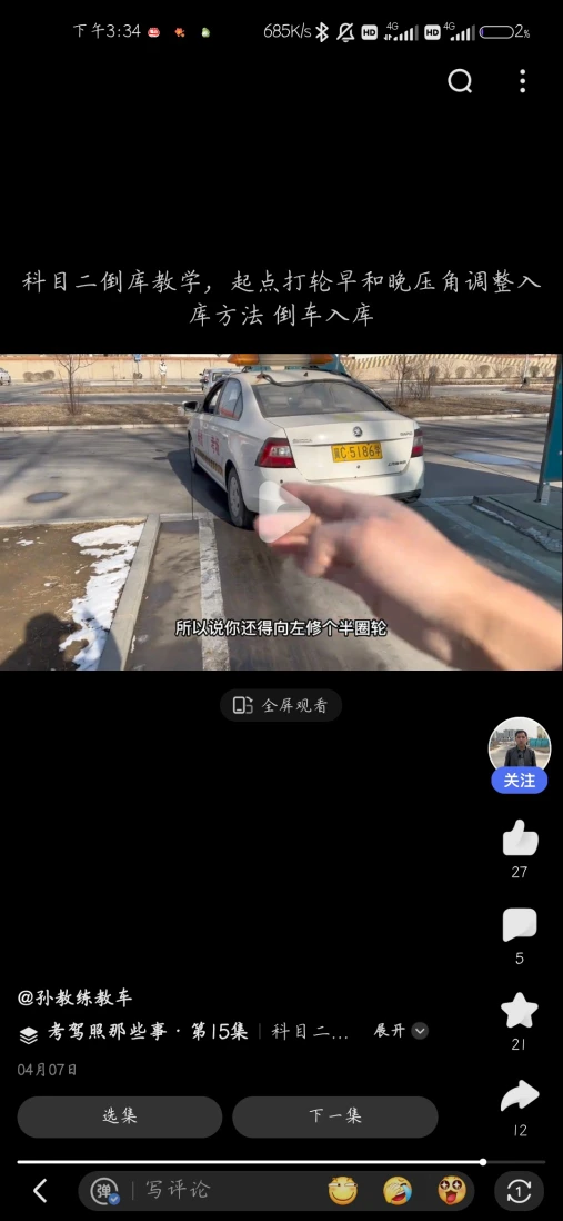

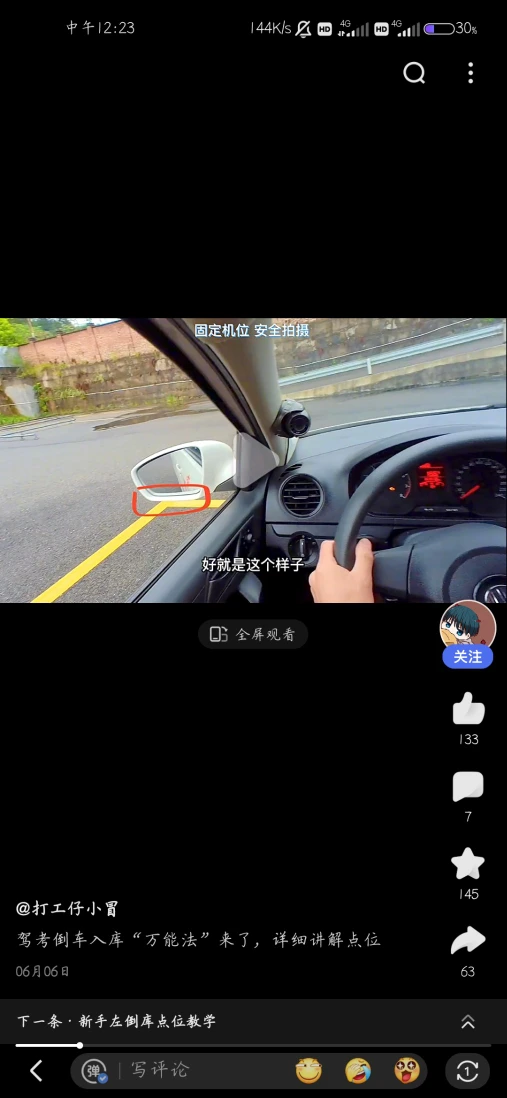

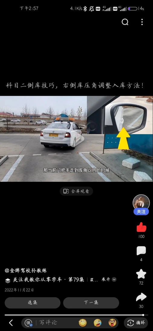

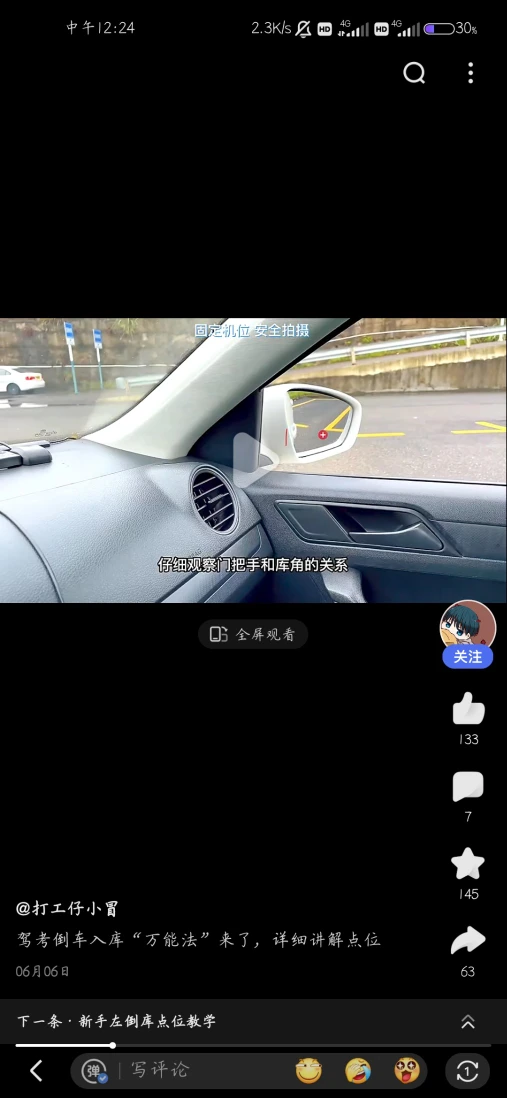

          ⑤倒车入库:看上方图片。

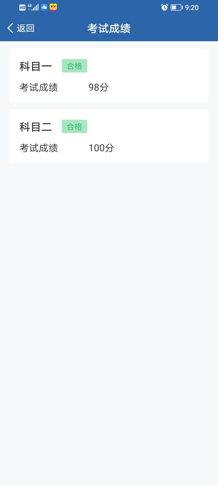

            科二100分!!!
