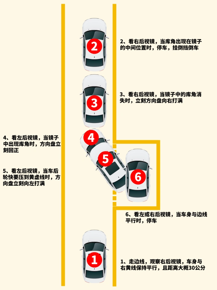

          1走边线,观察右后视镜,车身与右黄线保持平行,且距离大概30公分
          2看右后视镜,当库角出现在镜子的中间位置时,停车,挂倒挡倒车
          3看右后视镜,当镜子中的库角消失时,立刻方向盘向右打满
          4看左后视镜,当镜子中出现库角时,方向盘立刻回正
          5看左后视镜,当车后轮快要压到黄虚线时,方向盘立刻向左打满
          6看左或右后视镜,当车身与边线平行时,停车

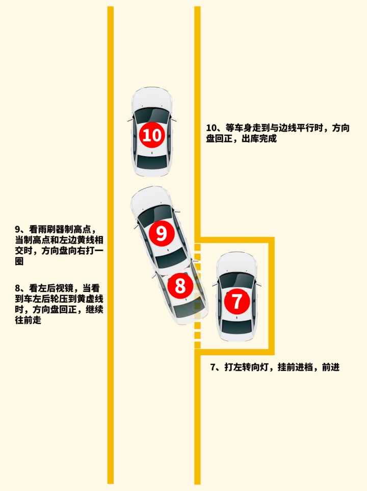

          7打左转向灯,挂前进档,前进
          8看左后视镜,当看到车左后轮压到黄虚线时,方向盘回正,继续往前走
          9看雨刷器制高点,当制高点和左边黄线相交时,方向盘向右打一圈
          10等车身走到与边线平行时,方向盘回正,出库完成
