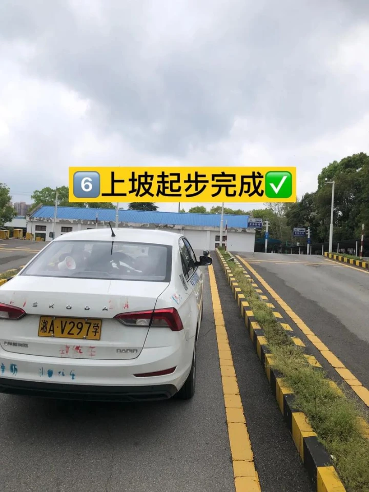

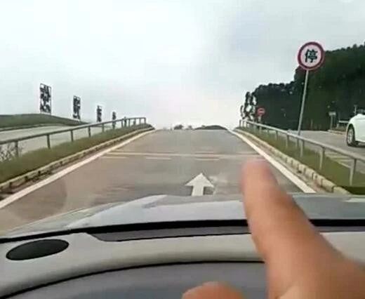

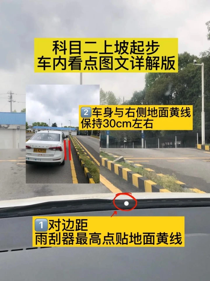

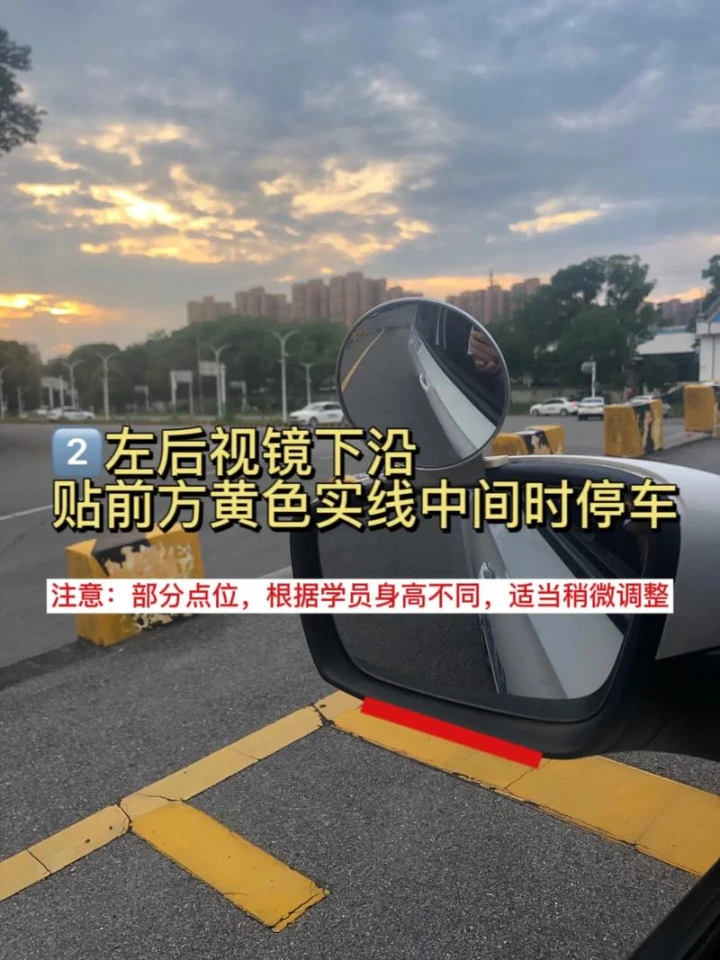

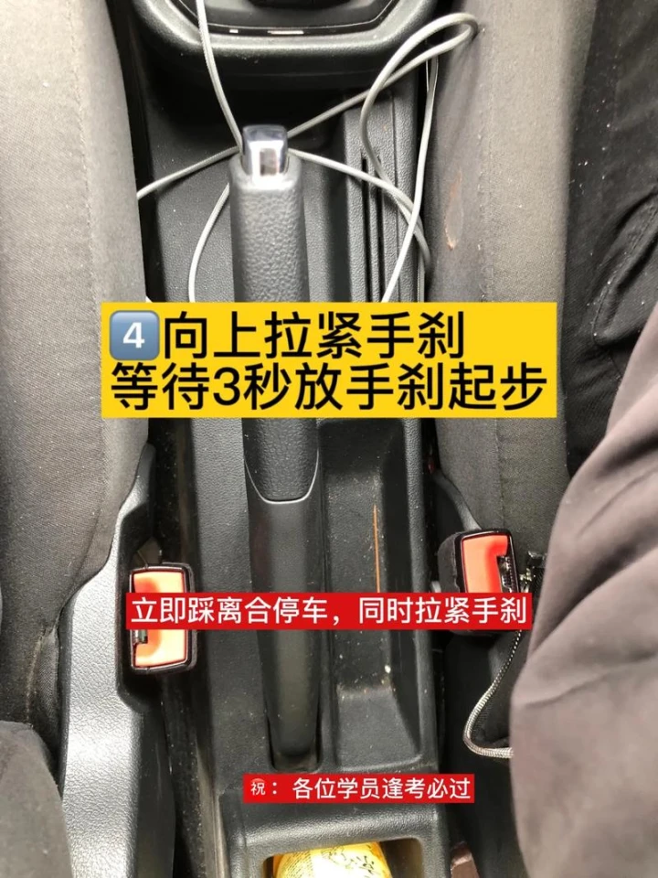

          踩着离合不能动弹,别抬高也别压着,去找好点(雨刮器的拐弯缝隙看着白色线),如果上坡感觉上不去还需要抬离合,但千万不要压离合,哪怕全部把离合抬起来了也不要压离合,得轻轻抬高离合,抬太快容易熄火,找到点后踩死离合和刹车,特别注意刹车别动,打左转向灯(往下掰动),慢慢抬离合,感受到车在震动后慢慢抬刹车,这个步骤一定得注意慢慢抬离合,抬太快就会熄火,抬到车在抖动,离合就不要抬了,轻轻放开刹车,如果车感觉还上不去再慢慢抬离合起步后走,下坡时候轻轻踩刹车以便减速。
