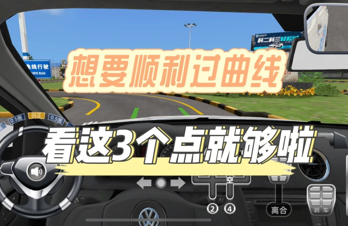

想要顺利过曲线,看这三个点就够了!

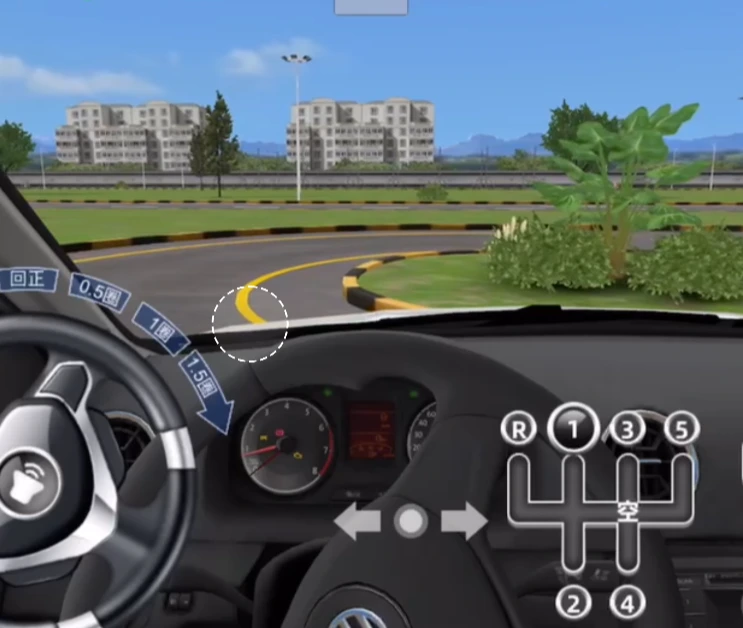

首先,在进入曲线前,让方向盘12点方向对准路面中间点。
直行进入曲线。

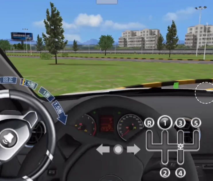

注意观察左大灯。
当左大灯碰到右边黄线时,方向盘左打一圈。
随后微调方向,确保左大灯沿右边黄线行驶。

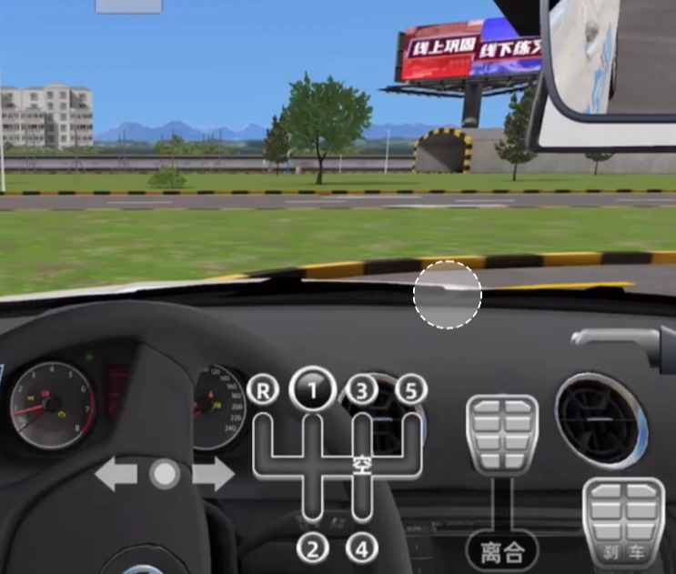

当左大灯沿不住右侧黄线时,保持方向不变。

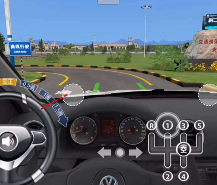

注意观察左侧车头角,当左侧车头角和左侧黄线重合时,方向盘迅速回正。

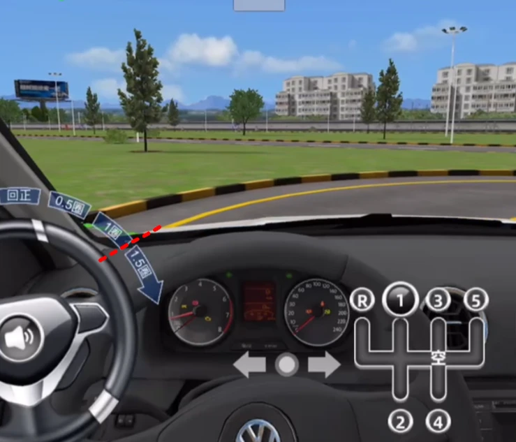

观察左雨刮器最右端,当与左侧黄线重合时,方向盘右打一圈。
随后微调方向,使其沿着左边黄线行驶。
此时能保证车身不触碰边线。
观察到车身摆正,回正方向,就能顺利通过曲线了。
