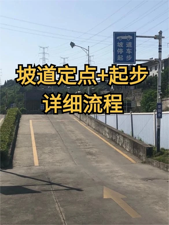

          🟢上坡前先准备找30公分边线,方向盘往右打一点,慢慢往右边线靠
          🟢看雨刮器最高点,让最高点对准右边黄线
          🟢可以稍微让雨刮器最高点再往右一点,当它超过右边黄线一点点时,方向盘再往左回正
          🟢继续向前行驶,可微调方向,让雨刮器最高点始终压在右边黄线上
          🟢中途可看看右后视镜,注意边距
          🟢看到车头到前面黄线时,看左后视镜
          🟢当左后视镜的下边缘过了黄实线大概1指宽的距离时,踩离合和刹车,停车
          🟢脚不动,先拉手刹,等2秒,再松手刹
          🟢轻轻抬离合,感觉到车身抖动时,轻轻松刹车,确保车没有后溜,就把刹车松完,抬离合前进
          坡道定点最难的点在于熄火和溜车,很多人练车的时候好好的,一考试就熄火,很大部分原因在于车辆离合的松紧程度不一样,所以考前看考场、模拟很重要!!提前熟悉考场和考试车,考试时就不慌了。
          除了去实地模拟,还可以在宝典的真实考场上熟悉自己的考场,地图都是一模一样的,也能随时模拟练习,很方便的。
          希望大家考试顺利,轻轻松松一把过!
