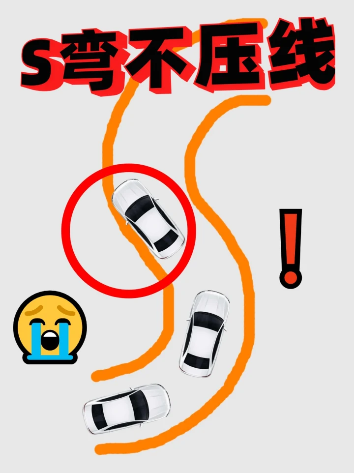

          1️⃣进入S弯道路前,注意车头的位置,方向盘回正时,方向盘的正上方一定是要对准路中间的,保持这个点位缓慢驶入
          2️⃣车头左侧大灯和右边黄线重合时,方向盘向左打一圈,可微调方向,并观察右后视镜,让车轮和黄线保持一定距离不压线,匀速行驶
          3️⃣车头左侧大灯碰到前方左边黄线时,方向盘马上回正,继续匀速行驶
          4️⃣车头右侧大灯碰到左边黄线时,方向盘向右打一圈,微调方向,并观察左后视镜,让车轮和黄线保持一定距离不压线,匀速行驶
          5️⃣过弯后,当车头对准出口时,方向盘回正,继续向前行驶,项目结束
