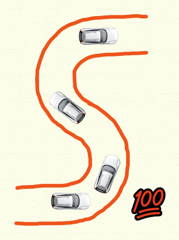

1)注意车头的位置,方向盘的正上方要对准路的中间,保持这个点位缓慢驶入曲线项目 2)车头左大灯和右边黄线重合时,方向盘往左打一圈,微调方向,并观察右后视镜,让车轮和黄线保持一定距离不压线,匀速行驶 3)车头左大灯碰到前方左边黄线时,马上回正方向盘,继续匀速行驶 4)车头右大灯碰到左边黄线时,方向盘往右打一圈,微调方向,并观察左后视镜,让车轮和黄线保持一定距离不压线,匀速行驶 5)过弯后,车头对准出口时,马上回正方向盘,匀速行驶,准备下一个项目 S弯的点位很重要,一定要找准确,除了教练帮忙练习,还可以用宝典的3D模拟练习,点位教学非常详细,在手机上就能学,建议去练练!最后祝大家一把过,早日拿证!

我们教练说雨刮器中心点全程沿着那条线

今天就是在出线时压线挂了

左打看左灯。右打看右灯
