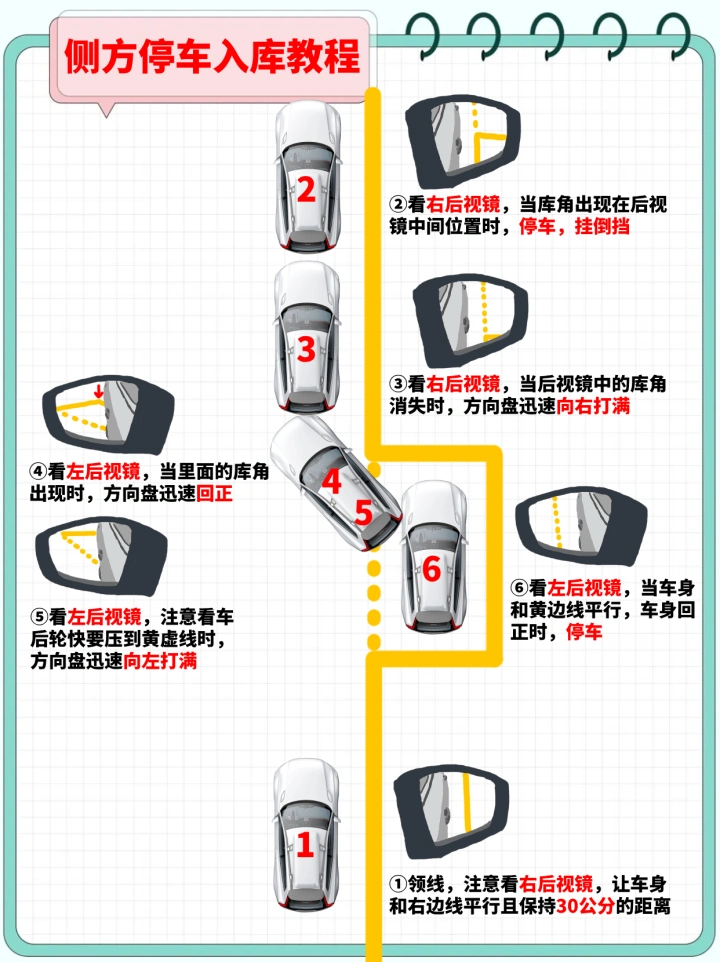

          废话不多说,直接上流程:
          ①领线,注意看右后视镜,让车身和右边线平行且保持30公分的距离
          ②看右后视镜,当库角出现在后视镜中间位置时,停车,挂倒挡
          ③看右后视镜,当后视镜中的库角消失时,方向盘迅速向右打满
          ④看左后视镜,当里面的库角出现时,方向盘迅速回正
          ⑤看左后视镜,注意看车后轮快要压到黄虚线时,方向盘迅速向左打满
          ⑥看左后视镜,当车身和黄边线平行,车身回正时,停车
          练车讲究一个熟练度,白天在驾校练,晚上回家可以在宝典的3D模拟上用手机练,地图还能选自己的考场,各个项目的点位教学都有,当然也能模拟考试,真的很实用,教练都说好!
          其实科二不难,练得好+心态好,基本没啥问题!祝大家都能一把过!!

            怎么看车身正不正啊

            后视镜是凸透镜,视觉上感觉车身不正,实际是正的。

            我们是看左后视镜后轮压一点线在向左打死
