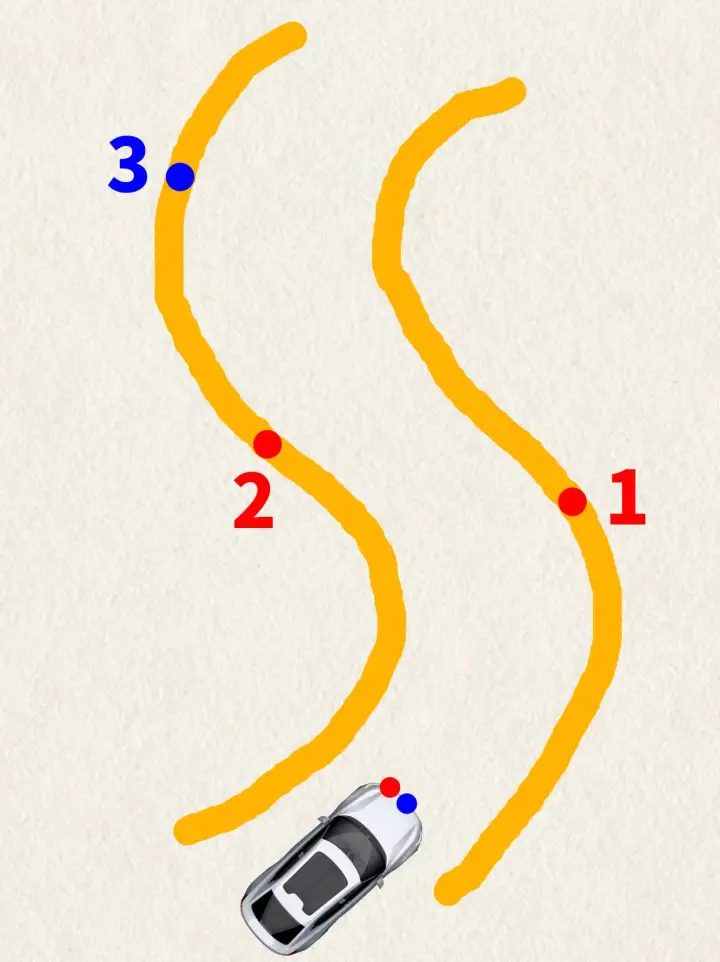

          科目二S弯怎么丝滑通过不压线?只需要记住下面这3个点位即可👍
          首先方向盘正中间对准S弯两条黄线的中间行驶,进入曲线道路。
          ⭐第1点位:观察车头左大灯,当左大灯和右边黄线重合时,方向盘向左打一圈,左大灯要一直沿着右边线走,可微调方向盘保持左大灯和右边线重合
          ⭐第2点位:方向盘保持不动,当左大灯和左边黄线重合时,方向盘迅速回正
          ⭐第3点位:看雨刮器凸出的最高点位置,当雨刮器最高点过左边黄线时,方向盘向右打一圈,可微调方向盘,始终保持雨刮器最高点一直沿着左边线走
          最后,等车身走正时,迅速回正方向盘,出曲线道路。

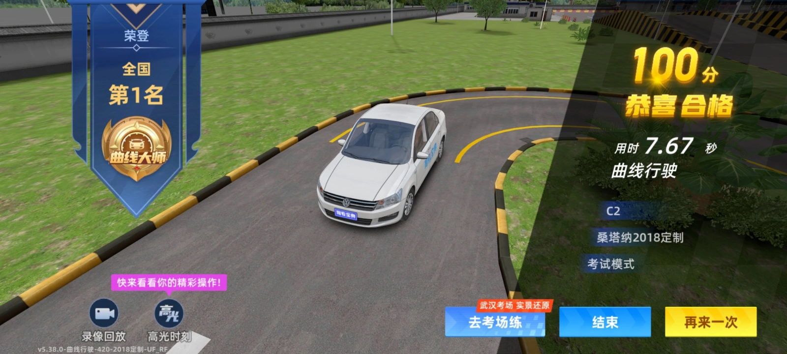

          S弯最重要的是要看准点位,平时推荐大家到宝典的3D模拟上练习,能实时看到车内车外的情况,还有点位教学,非常方便。希望各位科二顺顺利利,一把过💯💯
