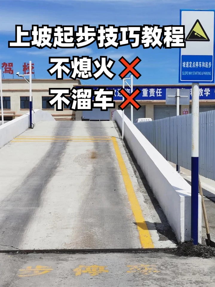

          今天告诉大家上坡起步不熄火不溜车的技巧,争取都一次过!
          1️⃣上坡到达停车点位,咱们要立刻马上踩离合和刹车,踩死,讲究一个快准狠!这样定点停车才停的准哈,接着把手刹拉起来,再放下
          2️⃣然后我们开始起步,这时候注意了!起步的时候离合咱们慢慢松,松到车开始抖动了,咱们稳住别动,把刹车松开。(在松刹车的时候离合千万不要动,这样就不会熄火啦)
          3️⃣那如果离合稳住不动,刹车松了,但车也不动怎么办?注意,如果你以为离合还不够松,动了离合,那么也容易熄火,不能这样!这时候我们等个两三秒,车自然就会动起来。
          4️⃣如果等了两三秒,车还是不动,那这时候我们可以微微的松一下离合,车就走了,但千万别松太多离合,松一点点就好。
          5️⃣那如果真的熄火了怎么办?熄火只扣10分,咱们还有补救机会,千万不能让车往后溜!这时候要立刻马上把离合和刹车踩死!!
          6️⃣注意,千万先不要急着打火,现在车还在一档,带档打火扣100分哦!所以咱们先空挡,然后把车钥匙复位重新打火。
          7️⃣最后我们直接挂一档,重新起步就行。整个过程中起步不要超过30秒!
