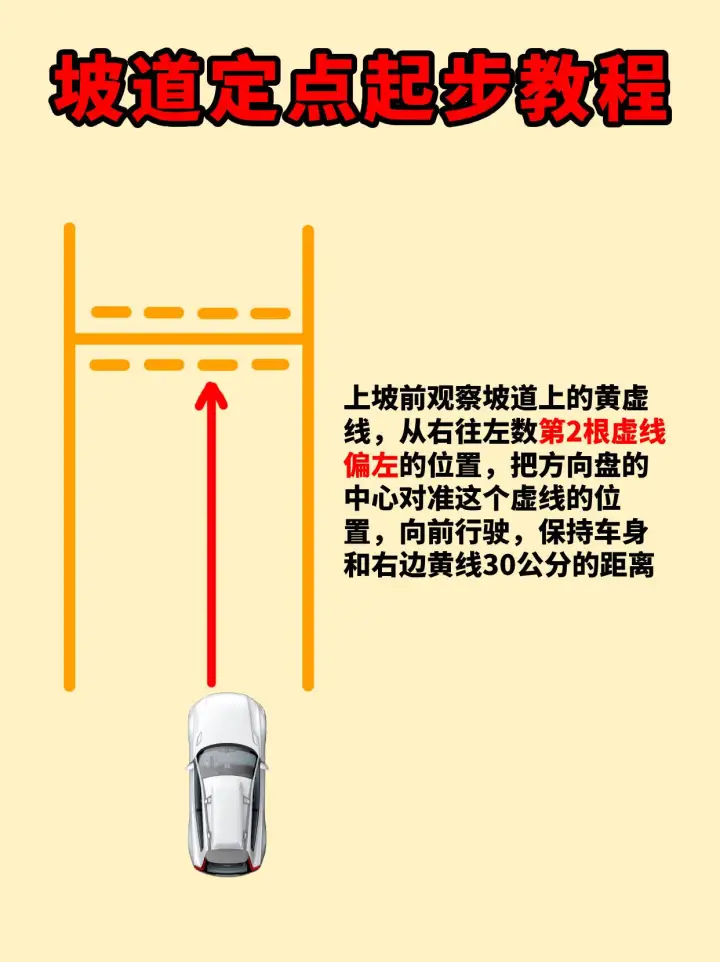

          1️⃣上坡前观察坡道上的黄虚线,从右往左数第2根虚线偏左的位置,把方向盘的中心对准这个虚线的位置,向前行驶,保持车身和右边黄线30公分的距离
          2️⃣观察左后视镜,当后视镜的下沿和黄线重合时,停车:可以提前缓慢踩刹车,到点就踩到底

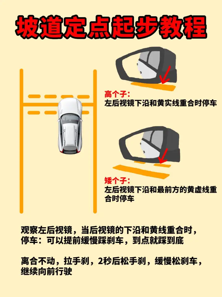

          ⭐⭐重点!怎么看停车点位:
          高个子→左后视镜下沿和黄实线重合时停车
          矮个子→左后视镜下沿和最前方的黄虚线重合时停车
          3️⃣离合不动,拉手刹,2秒后松手刹,缓慢松刹车,继续向前行驶
