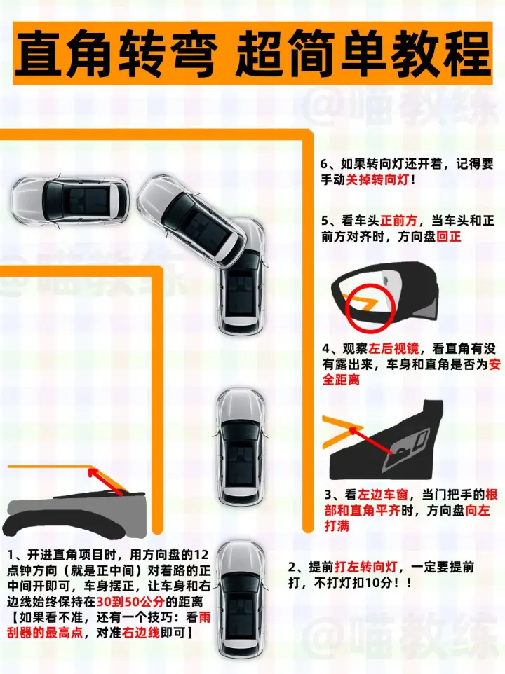

          有没有觉得直角转弯比较难的?其实这个项目最关键的一点是车速!过直角的时候千万不能快,很多友友在这里扣分都是因为车速太快才出错的。
          下面是直角转弯的详细流程,看完一把过!👇👇
          1️⃣开进直角项目时,用方向盘的12点钟方向(就是正中间)对着路的正中间开即可,车身摆正,让车身和右边线始终保持在30到50公分的距离
          【如果看不准,还有一个技巧:看雨刮器的最高点,让它对准右边线即可】
          2️⃣提前打左转向灯,一定要提前打,不打灯扣10分!!
          3️⃣看左边车窗,当门把手的根部和直角平齐时,方向盘向左打满
          4️⃣观察左后视镜,看直角有没有露出来,车身和直角是否为安全距离
          5️⃣看车头正前方,当车头和正前方对齐时,方向盘回正
          6️⃣如果转向灯还开着,记得要手动关掉转向灯!
          项目非常地简单,主要是多练+熟悉考场,大家考试前可以先在宝典的真实考场里找找看有没有自己所在地的考场,然后线上查看(地图和实地几乎一模一样,线上还能全方位无死角看),还能模拟考试呢,如果觉得线下模拟费太贵,在线上看性价比更高哦~最后祝大家考试顺利,一把过过过💯💯

            看门把手不准感觉,我们教练说看机头盖末过前方黄线就打死

            雨刮器的最高点什么意思,要开雨刮器确定最高点在哪里,马上科二了
