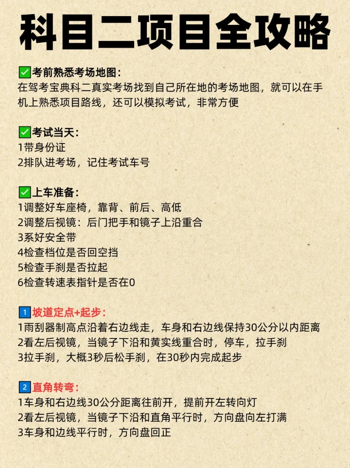

✅考前熟悉考场地图: 在驾考宝典科二真实考场找到自己所在地的考场地图,就可以在手机上熟悉项目路线,还可以模拟考试,非常方便 ✅考试当天: 1带身份证 2排队进考场,记住考试车号 ✅上车准备: 1调整好车座椅,靠背、前后、高低 2调整后视镜:后门把手和镜子上沿重合 3系好安全带 4检查档位是否回空挡 5检查手刹是否拉起 6检查转速表指针是否在0 1️⃣坡道定点+起步: 1雨刮器制高点沿着右边线走,车身和右边线保持30公分以内距离 2看左后视镜,当镜子下沿和黄实线重合时,停车,拉手刹 3拉手刹,大概3秒后松手刹,在30秒内完成起步 2️⃣直角转弯: 1车身和右边线30公分距离往前开,提前开左转向灯 2看左后视镜,当镜子下沿和直角平行时,方向盘向左打满 3车身和边线平行时,方向盘回正 3️⃣曲线行驶: 1方向盘正上方位置对准入口中点,居中驶入 2当车前左大灯位置到右黄线时,方向盘向左打一圈 3当左大灯位置贴到左黄线时,方向盘回正 4当车前机盖中点贴到左黄线时,方向盘向右打一圈 5车头驶出后,方向盘回正 4️⃣倒车入库: 1方向盘正上方点对准左侧第二条虚线行驶 2前轮过线后停车,挂倒挡缓慢倒车 3看左后视镜,当镜子下沿和虚线重合时,方向盘向右打满 4看右后视镜,当后车轮到达库角大概30公分距离时,看左后视镜,出现左后库角立刻回正方向盘 5当左后视镜和边线重合时停车 5️⃣侧方停车: 1车身和边线保持30公分距离,看右后视镜,当镜子里出现左前库角时,停车 2看右后视镜,当左前库角消失时,方向盘向右打满 3看左后视镜,看到右后底角时,方向盘回正 4看左后视镜,当左车轮快要压到虚线时,方向盘向左打满 5出库先打左转向灯,挂前进挡前进 6看左后视镜,出现右后底角时,方向盘回正 7雨刮器制高点和左边线重合时,方向盘向右打满 8车身与边线平行时,方向盘回正 ✅完成考试下车: 1踩离合和刹车停车,拉手刹,回空挡,松离合刹车,解安全带 2下车后签字离开
