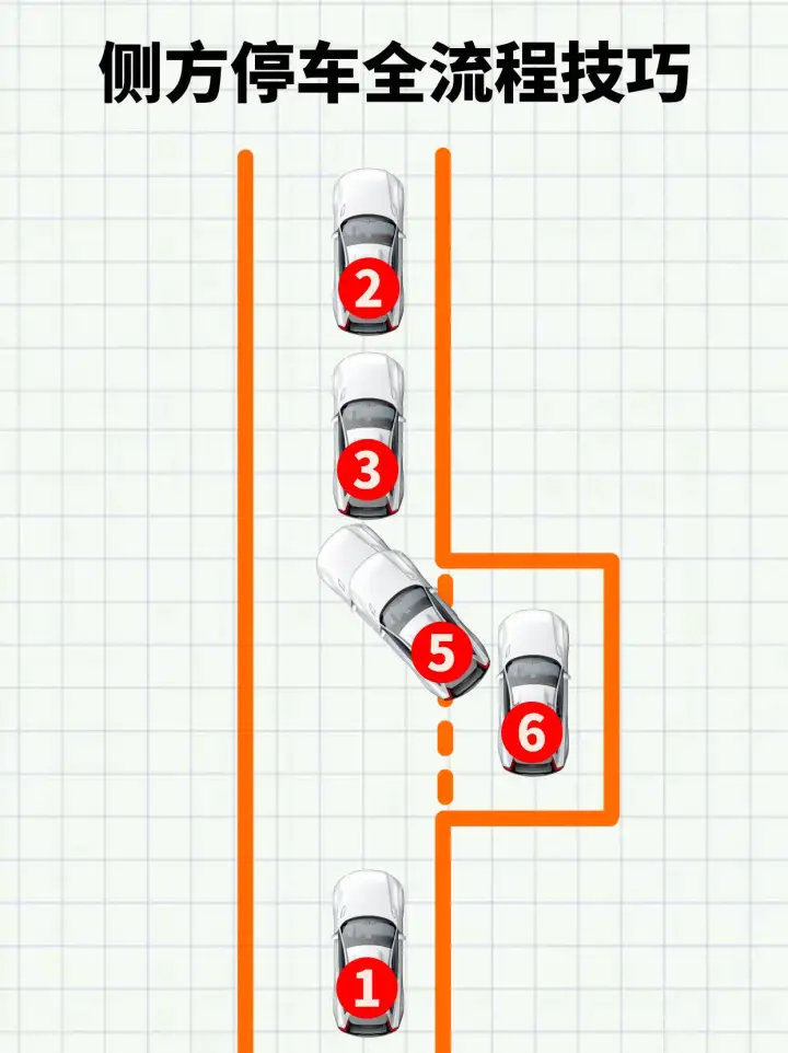

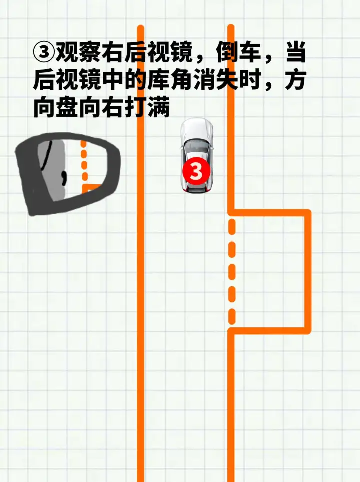

          今天给大家分享一下侧方停车的技巧👇

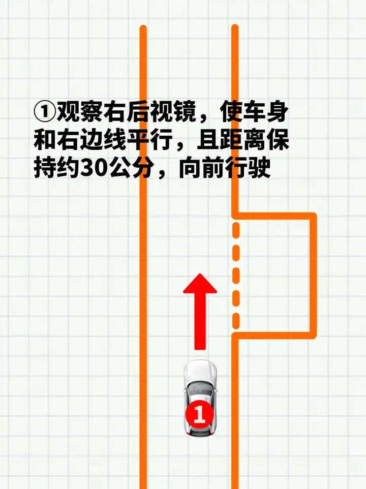

          1️⃣观察右后视镜,使车身和右边线平行,且距离保持约30公分,向前行驶

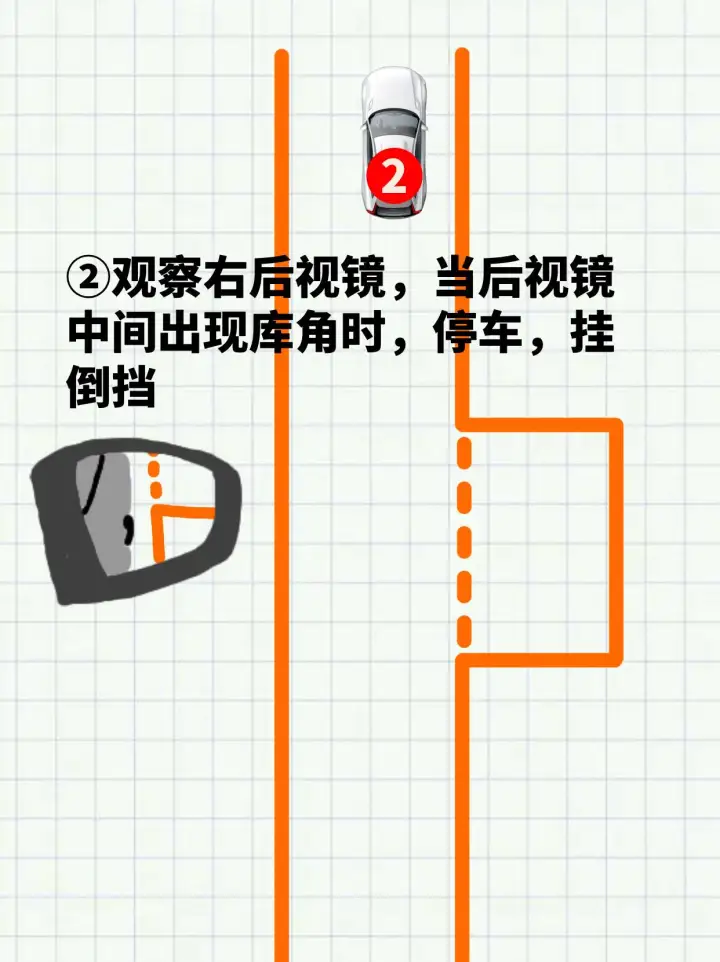

          2️⃣观察右后视镜,当后视镜中间出现库角时,停车,挂倒挡
          3️⃣观察右后视镜,倒车,当后视镜中的库角消失时,方向盘向右打满

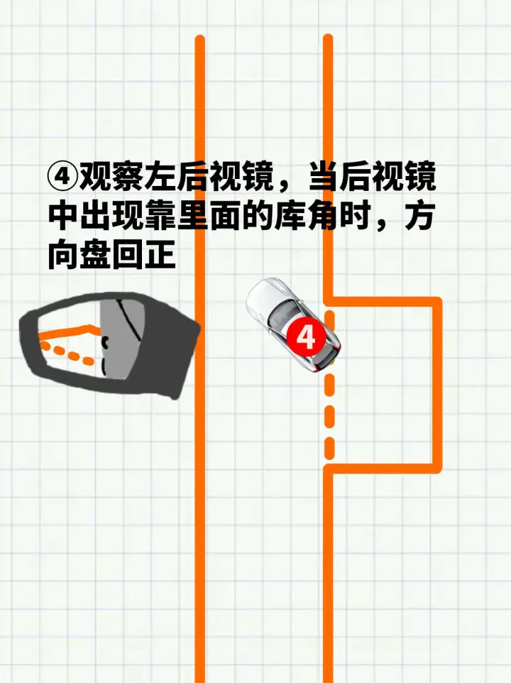

          4️⃣观察左后视镜,当后视镜中出现靠里面的库角时,方向盘回正

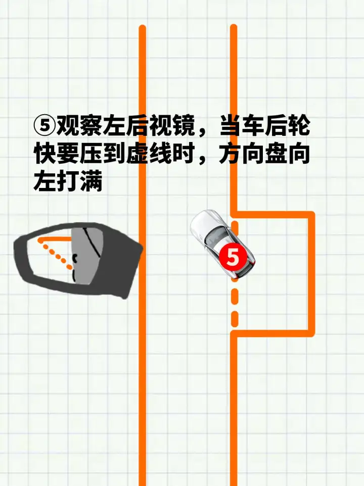

          5️⃣观察左后视镜,当车后轮快要压到虚线时,方向盘向左打满

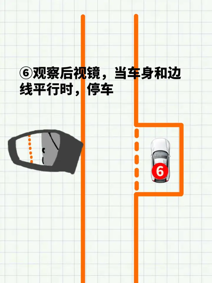

          6️⃣观察后视镜,当车身和边线平行时,停车
          最后建议大家考前在宝典的真实考场里提前看自己的考场,熟悉一下地图和项目路线,还能模拟考试哦,大家可以试试!祝大家科二都能一把过~❤
