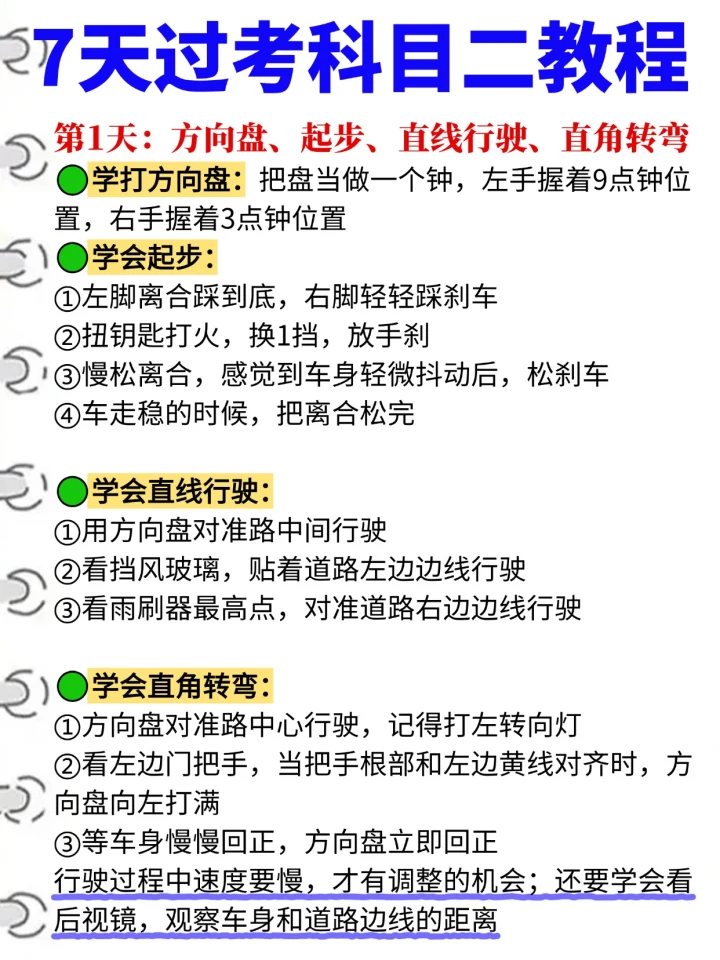

          第1天:方向盘、起步、直线行驶、直角转弯
          🟢学打方向盘:把盘当做一个钟,左手握着9点钟位置,右手握着3点钟位置
          🟢学会起步:
          ①左脚离合踩到底,右脚轻轻踩刹车
          ②扭钥匙打火,换1挡,放手刹
          ③慢松离合,感觉到车身轻微抖动后,松刹车
          ④车走稳的时候,把离合松完
          🟢学会直线行驶:
          ①用方向盘对准路中间行驶
          ②看挡风玻璃,贴着道路左边边线行驶
          ③看雨刷器最高点,对准道路右边边线行驶
          🟢学会直角转弯:
          ①方向盘对准路中心行驶,记得打左转向灯
          ②看左边门把手,当把手根部和左边黄线对齐时,方向盘向左打满
          ③等车身慢慢回正,方向盘立即回正
          【行驶过程中速度要慢,才有调整的机会;还要学会看后视镜,观察车身和道路边线的距离】

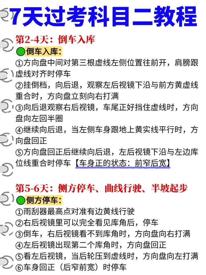

          第2-4天:
          🟢倒车入库:
          ①方向盘中间对第三根虚线左侧位置往前开,肩膀跟虚线对齐时停车
          ②挂倒档,向后退,观察左后视镜下沿与前方黄虚线重合时,方向盘立刻向右打满
          ③向后退观察右后视镜,车尾正好挡住虚线时,方向盘向左回半圈
          ④继续向后退,当左侧车身跟地上黄实线平行时,方向盘回正
          ⑤方向盘回正后继续向后退,左后视镜下沿与左边库位线重合时停车
          【车身正的状态:前窄后宽】
          第5-6天:侧方停车、曲线行驶、半坡起步
          🟢侧方停车:
          ①雨刮器最高点对准有边黄线行驶
          ②右后视镜里可以完全看见库角后,停车
          ③倒车,右后视镜里看不到库角时,方向盘立即向右打满
          ④当左后视镜出现第二个库角(后面那个)时,方向盘立刻回正
          ⑤看左后视镜,当后轮压到虚线时,方向盘立即向左打满
          ⑥车身回正(后窄前宽)时停车

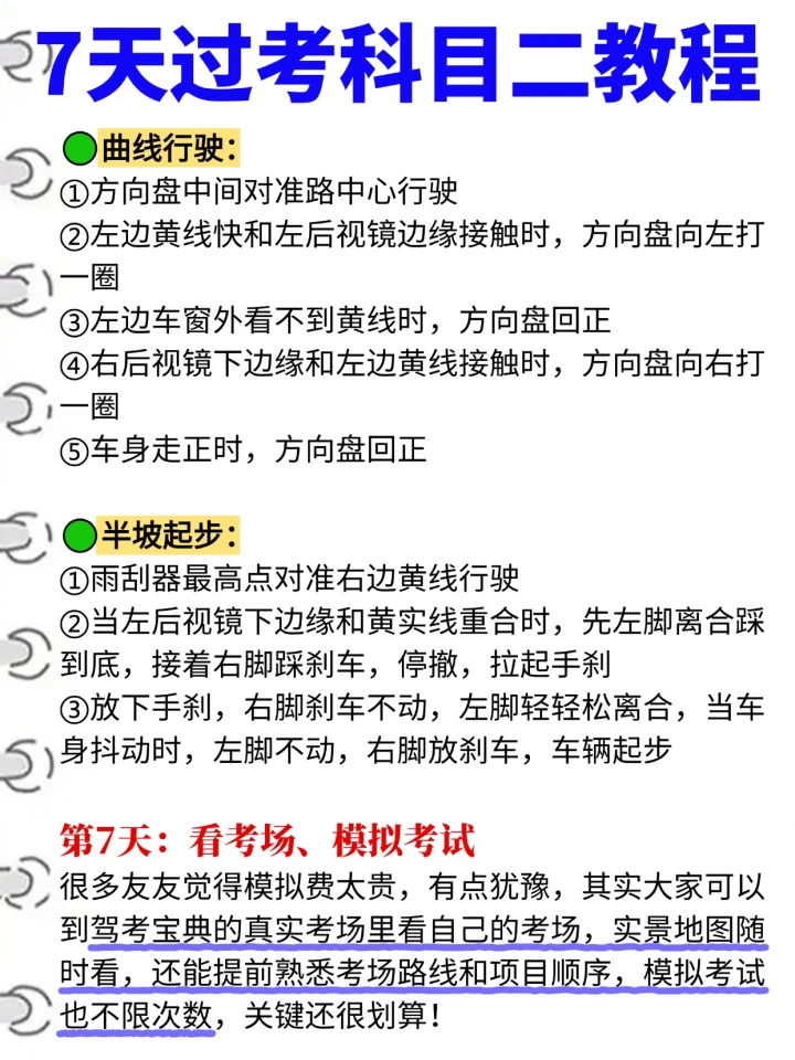

          🟢曲线行驶:
          ①方向盘中间对准路中心行驶
          ②左边黄线快和左后视镜边缘接触时,方向盘向左打一圈
          ③左边车窗外看不到黄线时,方向盘回正
          ④右后视镜下边缘和左边黄线接触时,方向盘向右打一圈
          ⑤车身走正时,方向盘回正
          🟢半坡起步:
          ①雨刮器最高点对准右边黄线行驶
          ②当左后视镜下边缘和黄实线重合时,先左脚离合踩到底,接着右脚踩刹车,停撤,拉起手刹
          ③放下手刹,右脚刹车不动,左脚轻轻松离合,当车身抖动时,左脚不动,右脚放刹车,车辆起步
          第7天:看考场、模拟考试
          很多友友觉得模拟费太贵,有点犹豫,其实大家可以到驾考宝典的真实考场里看自己的考场,实景地图随时看,还能提前熟悉考场路线和项目顺序,模拟考试也不限次数,关键还很划算!
          最后祝大家所有考试都一把过,早日拿证👍
