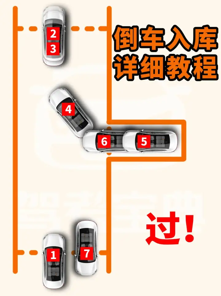

          以右倒库为例✅
          1️⃣方向盘的最高点(12点位置)对准左边黄虚线的第二条虚线,向前驶入倒车入库项目
          2️⃣当左肩膀和黄虚线平齐时,停车

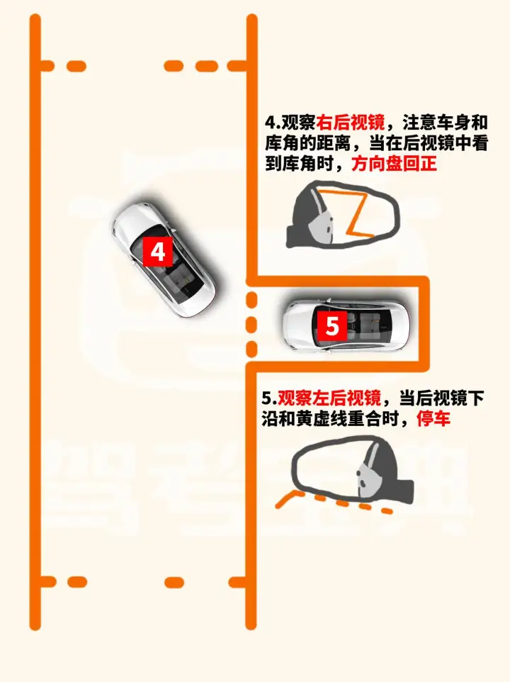

          3️⃣挂倒挡倒车,观察左后视镜,当后视镜下沿和黄虚线重合时,方向盘向右打满
          4️⃣观察右后视镜,注意车身和库角的距离,当在后视镜中看到库角时,方向盘回正
          5️⃣观察左后视镜,当后视镜下沿和黄虚线重合时,停车
          6️⃣挂前进挡,向前方行驶,当车头盖住前方的黄直线时,方向盘向左打满
          7️⃣当车头摆正,车身与黄边线平行时,方向盘回正,继续左倒库
          倒车入库只要找准点位多加练习即可,是不是很多宝子觉得在驾校练车时间不够?教练一带多顾不上你?告诉你们哦,驾考宝典的3D模拟可以让你在手机上自己练车,全方位看点,还有各个项目教学,没有教练也能练车,非常方便👍最后祝大家都能一把过,冲冲冲!
