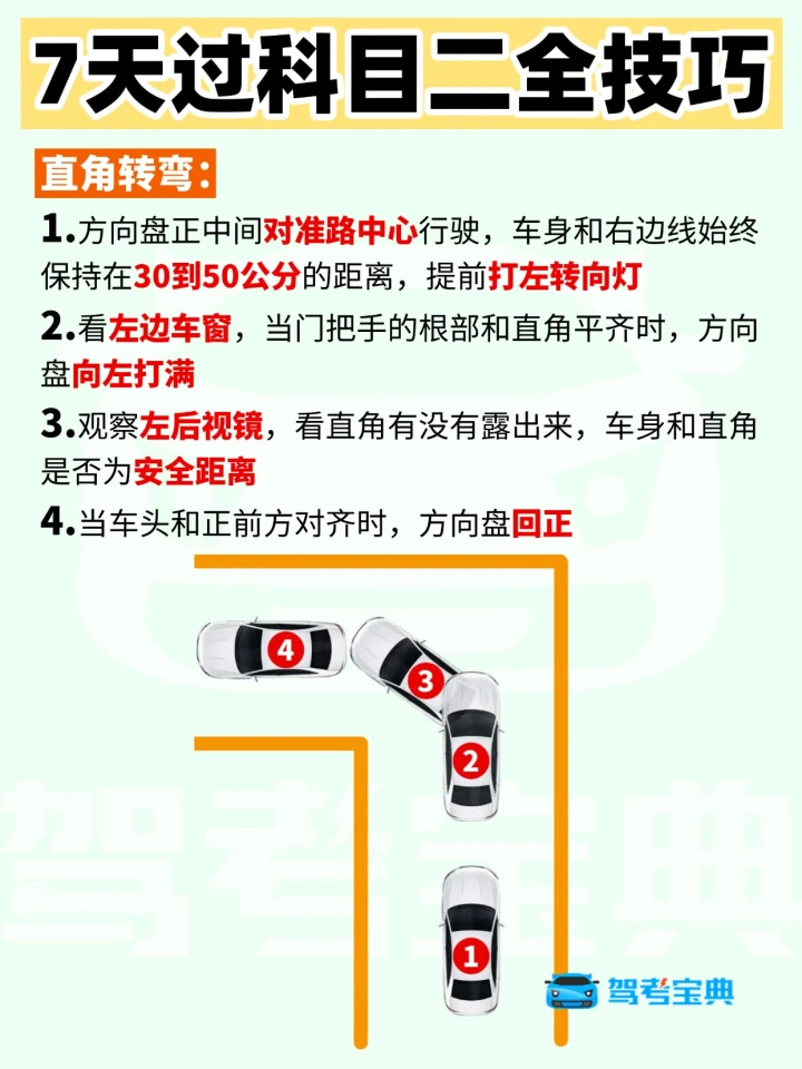

          🟢学会直角转弯:
          【行驶过程中速度要慢,才有调整的机会;还要学会看后视镜,观察车身和道路边线的距离】

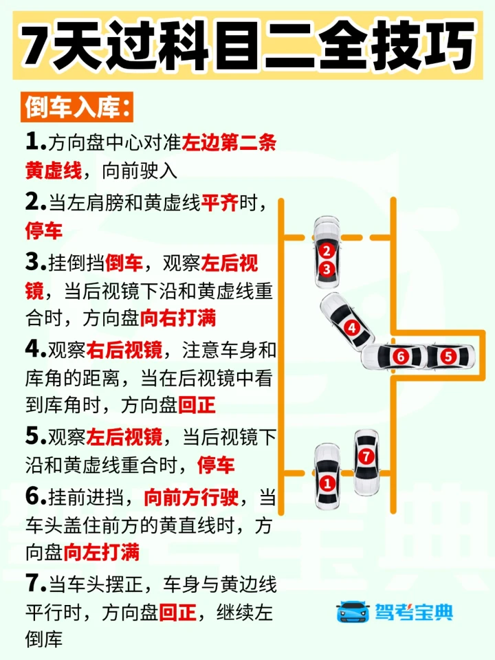

          🟢倒车入库:
          【车身正的状态:前窄后宽】
          倒车入库打方向盘的小秘诀:
          ⭐车尾向左歪:方向盘向右打
          ⭐车尾向右歪:方向盘向左打
          ⭐车身靠左边:方向盘先往右边打,等车尾向右歪时,方向盘再向左打
          ⭐车身靠右边:方向盘先往左边打,等车尾向左歪时,方向盘再向右打

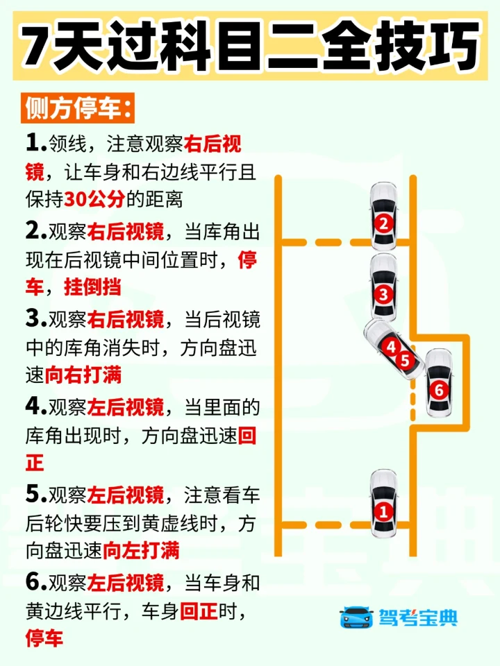

          🟢侧方停车:
          点位1:领线向前行驶,观察右后视镜,当镜子里的库角消失时,挂倒挡倒车,方向盘向右打满
          点位2:观察左后视镜,当在镜子里看到库的对角时,方向盘回正
          点位3:观察左后视镜,看到左后轮快要压到黄虚线时,方向盘向左打满
          最后车身摆正,与库边线平行时,停车

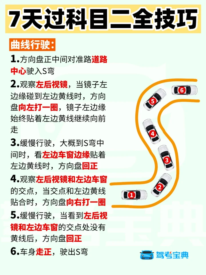

          🟢曲线行驶:
          点位1:看车头左大灯位置,当左大灯和右边黄线重合时,方向盘向左打一圈,中间可微调方向使左大灯一直沿着右边线走
          点位2:方向盘不动,当左大灯和左边黄线重合时,方向盘立刻回正
          点位3:看雨刮器最高点位置到达左边黄线时,方向盘向右打一圈,可微调方向盘,始终保持雨刮器最高点一直沿着左边线走
          等车身走正时,迅速回正方向盘,项目结束

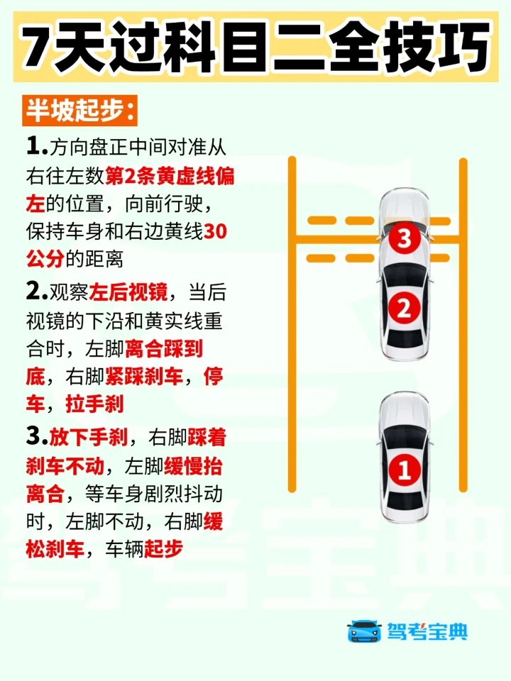

          🟢半坡起步:
          ①雨刮器最高点对准右边黄线行驶
          ②当左后视镜下边缘和黄实线重合时,先左脚离合踩到底,接着右脚踩刹车,停撤,拉起手刹
          ③放下手刹,右脚刹车不动,左脚轻轻松离合,当车身抖动时,左脚不动,右脚放刹车,车辆起步
