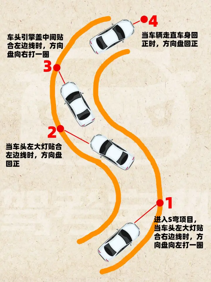

          ❗如果看不到左大灯,就看雨刮器最高点
          1)进入S弯项目,当车头左大灯贴合右边线时,方向盘向左打一圈
          2)当车头左大灯贴合左边线时,方向盘回正
          3)车头引擎盖中间贴合左边线时,方向盘向右打一圈
          4)当车辆走直车身回正时,方向盘回正
          🚗练车技巧:在驾考宝典的3D模拟上看点位技巧和教学,再自己练习,有不懂的线下问教练。线上+线下结合,学车效率更高!
          最后祝大家科目二顺顺利利一把过,早日拿证!
