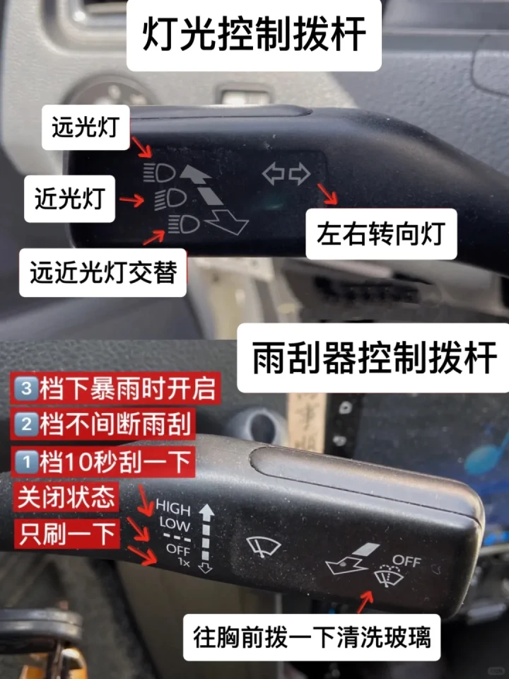

          十三个灯光项目随机抽取六个,错任意一个不合格远近光交替,灯杆往胸前掰两下是远近光交替近光灯,手柄开关转动两档是近光灯示廓灯远光灯
