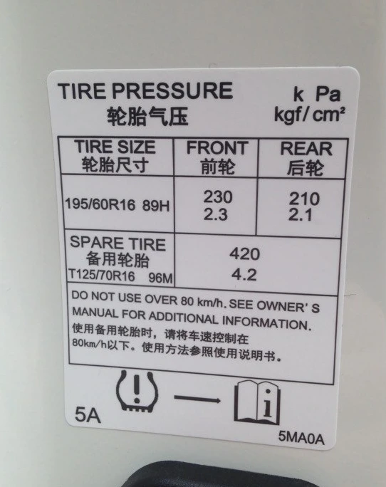

          按说明书感觉压力太低了,你们的是多少?

            2.5

            夏天按照标识上的气压,冬季可以适当打到2.5

            喔,懂了,谢谢啊

            恩,谢谢啊
