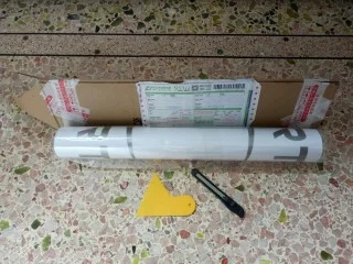

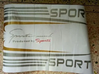

          今天早晨,我起了个早。才8点多,阳光居然射进了窗台,一扫阴霾!难得放晴啊!马上叫起还在懒床的儿子,吃过早饭后将车开去朋友那里冲洗干净,然后开始准备作业。我先取出一大张拉花车贴,根据安装图示,用美工刀将各个不同区域一一分开裁下,并按安装次序叠放好。第一步,先贴车身右侧的拉花。我取出裁好的一片较长的,撕开贴纸,注意撕开的时候要让透明薄膜在下面,底纸在上面。慢慢的将底纸与透明薄膜分开,把拉花先移到透明薄膜上面,这一步很关键,要慢,也要小心。绝对不能急,特别是那些英文,因为每一个字母都是独立的,要一点一点的来,以确保拉花转移到透明薄膜上的时候还是原来的位置。

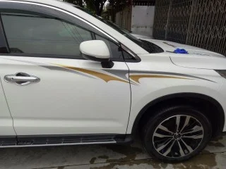

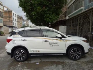

          当整个图案都转移到透明薄膜上的时候,就可以贴到车身上了。贴之前,先用清水把整张拉花弄湿,而且车身上要贴的位置也要弄湿。每一张贴的顺序都是先左后右,由两个人相互配合。比对好位置后,从左边开始,先贴上一点点,然后用一支塑料刮刀(买拉花的时候有送)从左往右刮,刮的力道要均匀,从中间往边沿,目的是把里面的水刮出来,不然会起泡泡,不耐久,也不美观。把水全部刮出来后,就可以把透明薄膜撕掉,撕的时候切忌暴力,以免将贴好的拉花拉伤。接着,就用这样的方法把剩下的拉花一张一张贴好。原则是先贴大的、复杂的,再贴小的、简单的。
