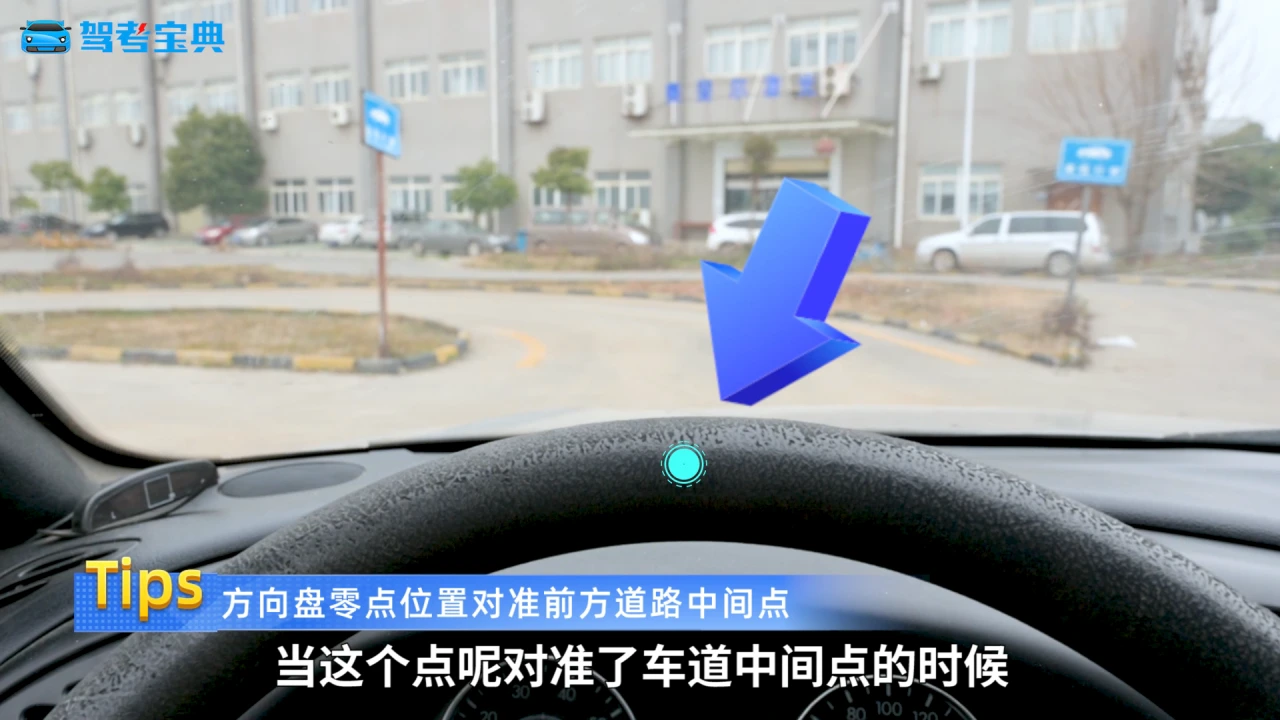

          步骤一
          进入考试项目,要保证车头可以居中驶入,观察方向盘零点的位置,
          当这个点对准了车道的正中间,可以保证我们的车身居中驶入。

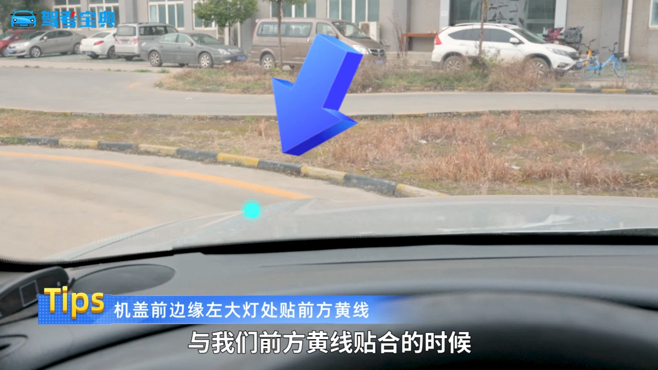

          步骤二
          观察前机盖的左大灯,当前机盖左大灯这个点与我们的前方黄线贴合的时候,我们将方向盘向左打一圈加九十度
          我们可以微调方向,但是速度要慢。

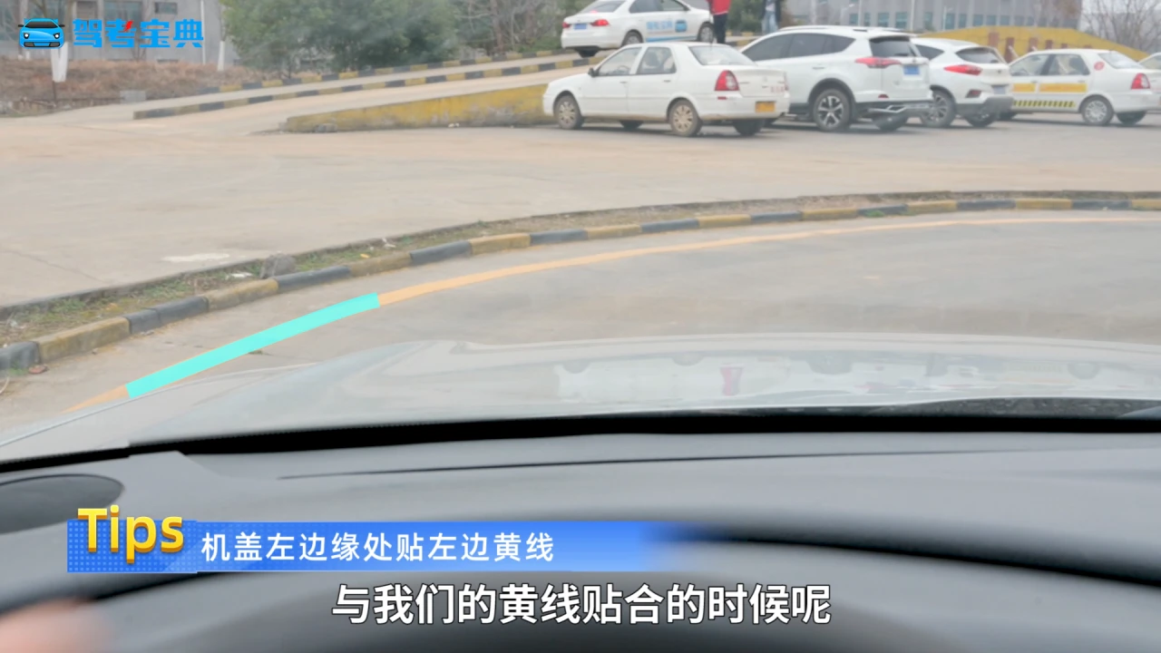

          步骤三
          观察前机盖的左边缘线,当前机盖的左边缘线与左边黄线贴合的时候。将方向盘回正。

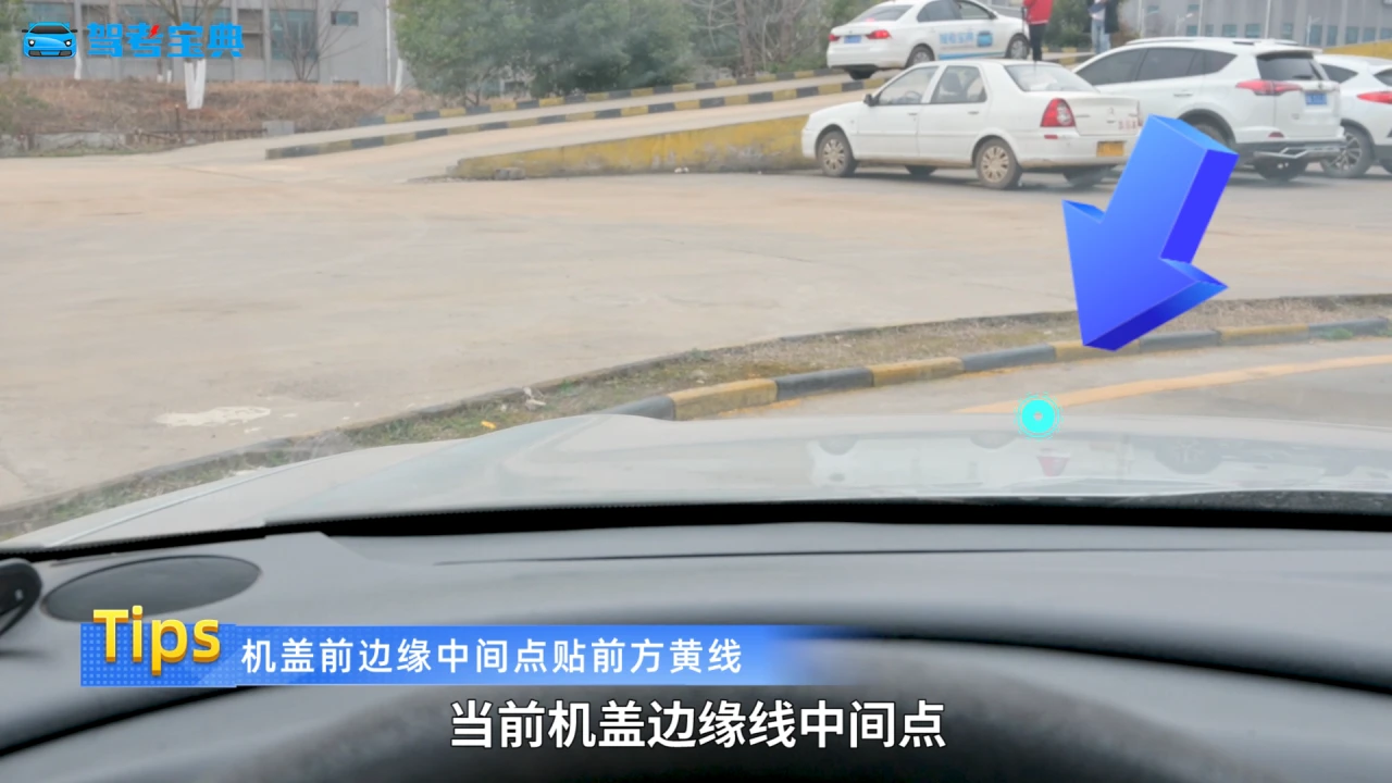

          步骤四

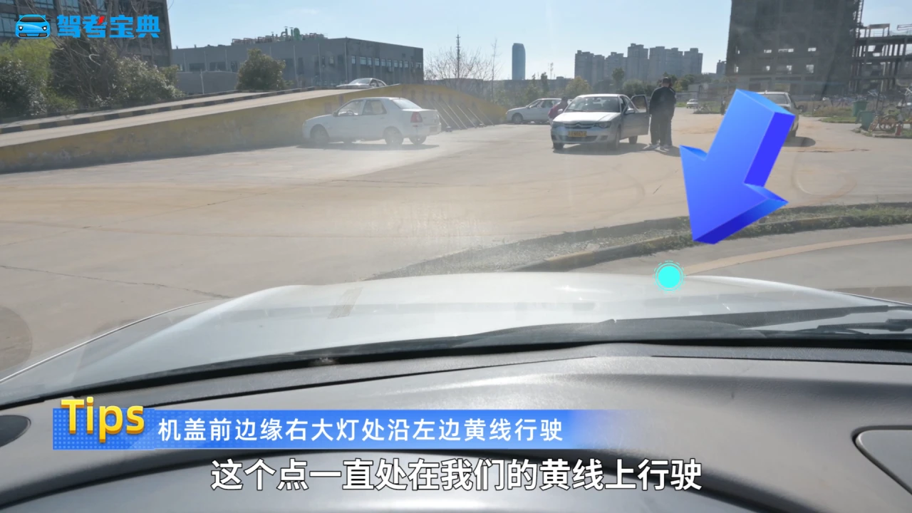

          观察前机盖边缘线的中间点,当前机盖边缘线的中间点与左边黄线贴合的时候,将方向盘向右打一圈加九十度
          保证前机盖边缘线的右大灯这个点始终在我们的左边黄线上行驶
          在行驶的时候,速度要慢,我们可以微调方向,等车头可以驶离我们的曲线行驶道路的时候,缓慢的回正方向,匀速驶离考试区域,考试项目完成。
