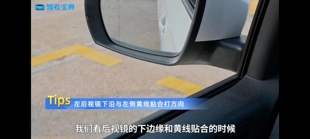

          科二倒库项目的考试要求中,要求在210s内完成项目,有部分学员会出现超时的情况,那么如何改善呢?
          首先,我们要明确210s的时间是从什么时候开始计时的。倒库的210s,是从进入项目后,第一次挂倒挡开始计算,直到考生完成两次入库出库,最后后库驶过项目终点为止。
          超时的原因,一般都是因为在倒库的过程中,为了找准点位,会通过踩离合的方法控制车速,车速过低导致超时。在考虑考试时间的同时,需要兼顾到点位操作,我们可以通过这几个方法挤出时间来:
          ①在入库打好方向盘,车辆刚刚开始入库时,此时可以将离合稍微抬起一些,加快车速,在将要开始找点位时再踩下,减慢车速。
          ②出库时,在打好方向盘之后同样可以将离合抬起一些,等到车身将要回正时,再踩离合,去调整车身。
          ③最后,在完成一左一右两次入库后,出库打满方向盘之后,就可以将离合完全松开,这里也可以节约大量时间。
          最后,就是要多练习,争取在点位操作的时候更熟练,这样可以让自己在更快的车速下完成点位操作,争取到更多时间。
