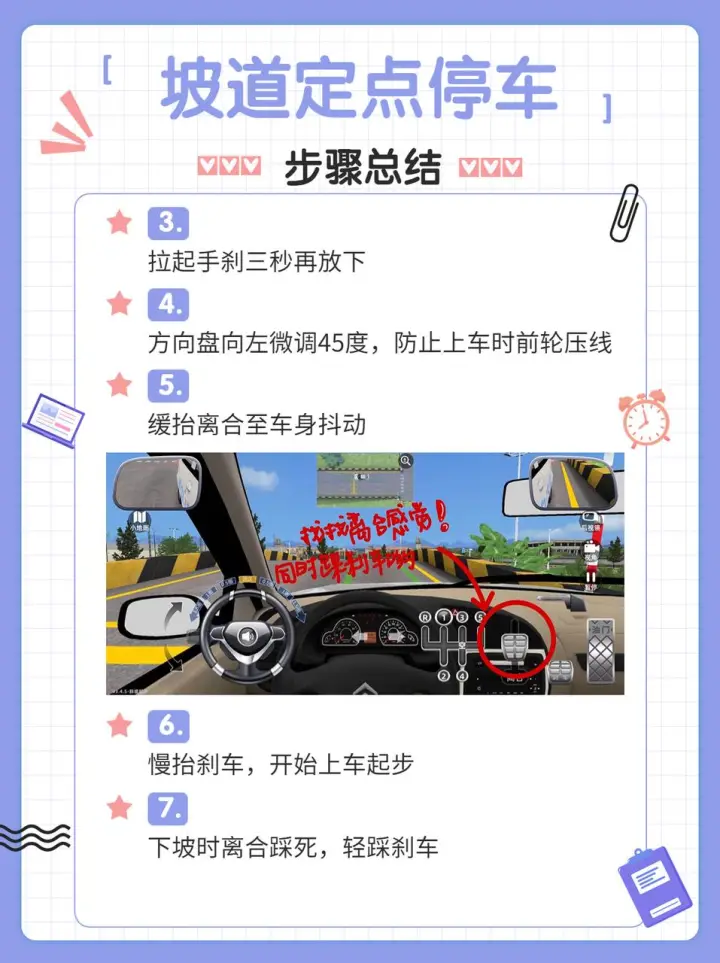

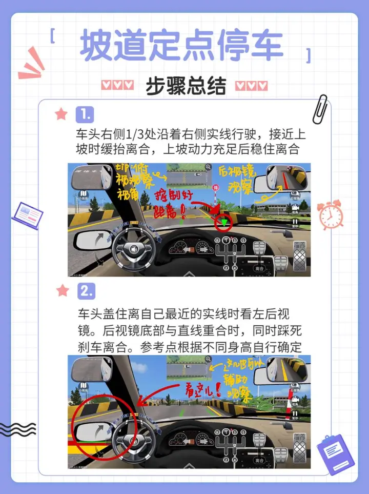

          很多同学会遇到坡道定点停车不好掌握离合感觉的问题,那么坡道定点停车有哪些小技巧呢?今天驾考宝典帮你总结一些小技巧,帮助你更好应对坡道定点停车。
          1.车头右侧1/3处沿着右侧实线行驶,接近上坡时缓抬离合,上坡动力充足后稳住离合
          2.车头盖住离自己最近的实线时看左后视镜。后视镜底部与直线重合时,同时踩死刹车离合。参考点根据不同身高自行确定。
          3.拉起手刹三秒再放下。
          4.方向盘向左微调90度,防止上车时前轮压线。
          5.缓抬离合至车身抖动。
          6.慢抬刹车,开始上车起步。
          7.下坡时离合踩死,轻踩刹车。
          每一辆车的离合脚感都不太一样,有条件的同学可以多试几辆车,找到“车身抖动”的感觉,感觉到车身抖动时可以微松刹车,如果车仍不动的话就踩死刹车,再松一小点离合。溜车也不要急,踩死离合刹车就没有问题。关于对时间的把握,可以通过多练来增强脚感。
          而对于车身与线的距离把控,各位考生可以点击下方的科二模拟考进行练习哦。限时免费的活动开始啦!快来线上多走几遍完整流程,找到各种隐藏玩法,多角度分析自己还有什么练车问题吧!
