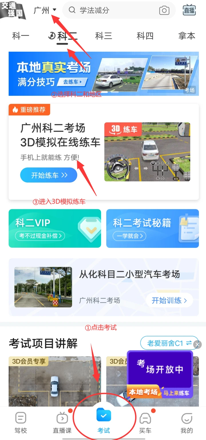

            以上3D俯视图来自驾考宝典APP中考试区域科目二3D模拟考场。除全景看场之外,更有车道选择、车型选择、车内看点、扣分详解等多项功能。全景仿真,模拟还原考试路线。还有单项练习可以自由训练,快来尝试吧

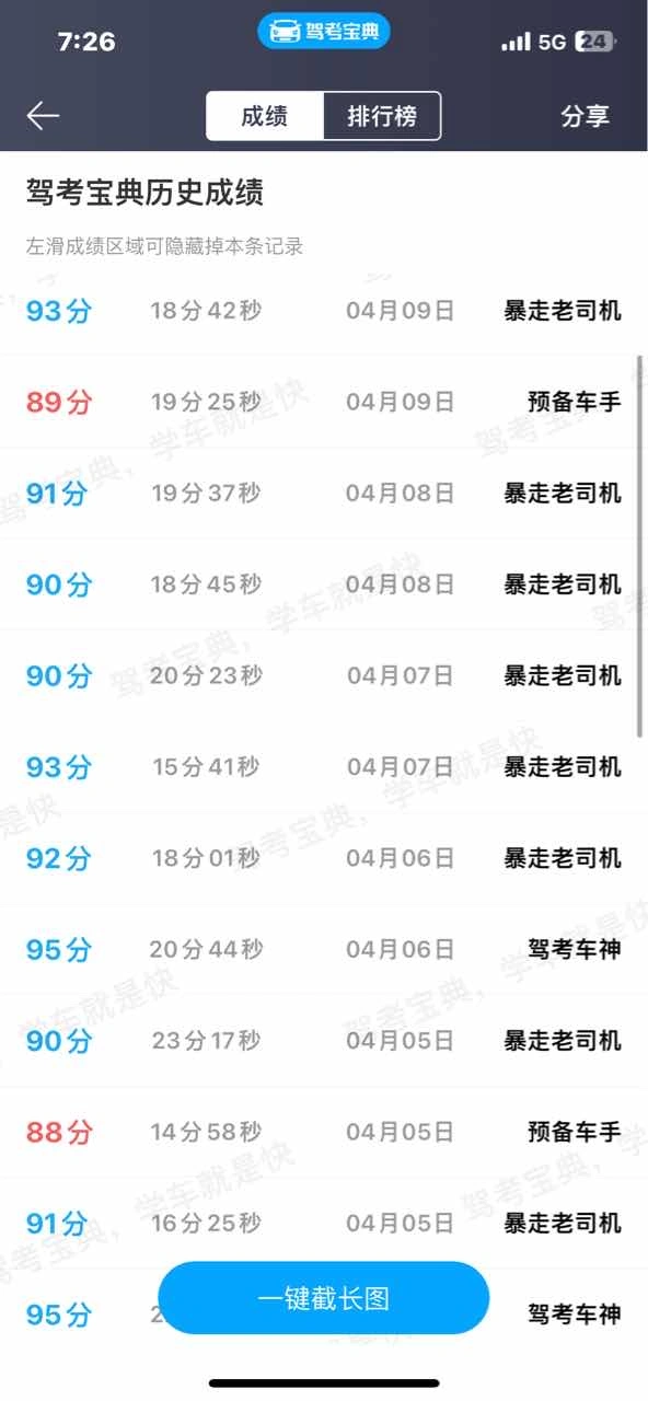

            广大网友请问我这样的可以过吗心慌慌的20号考试了
