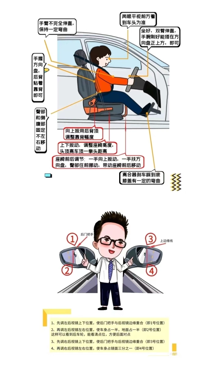

          1.上车一定要先调整好座椅和后视镜,这样看点位才会准确(靠背高低前后,靠背斜90/100°,头顶一拳距离)

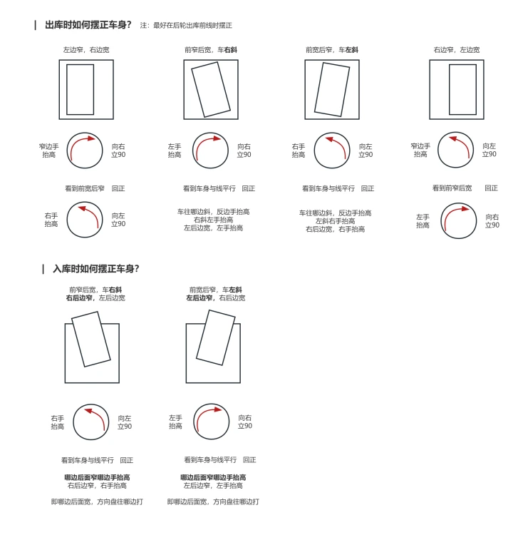

          4.看左右后视镜,是否都前宽后窄形成倒梯形,且车身与边线平行来判断车身是否正了
          5.看后视镜时,哪边车尾窄,车就是往哪个方向斜了

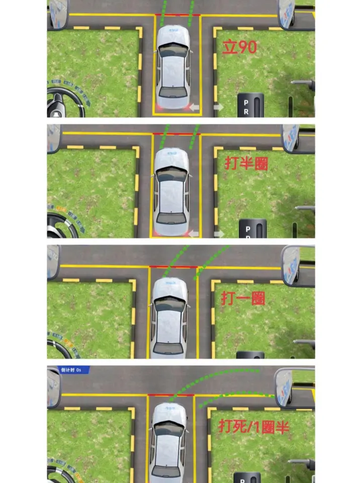

          6.入库时,方向盘控制的是车尾的走向,希望车尾往哪边摆就往哪边打方向,即哪边车尾宽,方向盘往哪边打;也可以记忆为:哪边的车尾贴得近,出现三角形,就抬高哪边的手打方向盘,打90°或180°(半圈),然后往后倒,车身与黄线平行则快速回正方向盘
          7.出库时,方向盘控制的是车头的走向,希望车头往哪边摆就往哪边打方向,即哪边车头宽,方向盘往哪边打;可以看后视镜哪边车尾窄成三角形了说明哪边车头就宽了,出库时往宽的方向打90°或180°,然后往前走,车身与黄线平行则快速回正方向盘(如果是车身平行,一边宽一边窄,则先向宽的那边打90再往反方向打90,才能修得两边一样宽)
          8.左倒库看左镜,右倒库看右镜;倒库时,倒车方向的那边窄了说明打早了,宽了说明打晚了

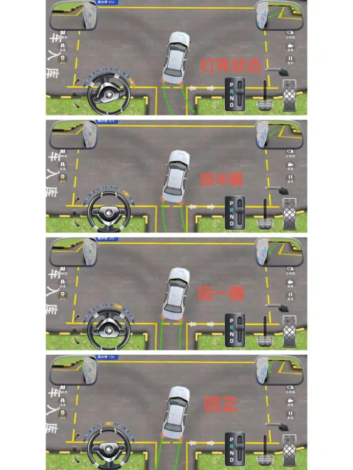

          9.倒库的三种异常情况:
          情况1:车子来到30公分的时候,车身对着侧边的边线,斜度很大,说明打早了;立即回正方向,继续观察倒车那边的后视镜等前门把手进库的时候,向倒车的那边打满方向盘,车身倒梯形回正

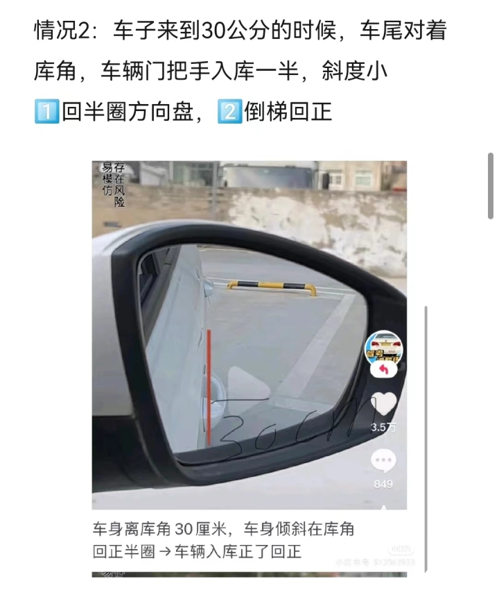

          情况2:车子来到30公分的时候,车尾对着库角,车辆门把手入库一半,斜度小,回半圈方向盘,倒梯回正

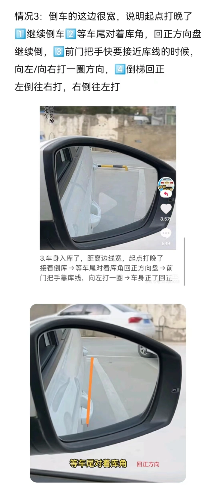

          情况3:车子来到30公分的时候,倒车的方向这边很宽,说明起点打晚了;继续倒车,等车尾对着库角,回正方向盘继续倒,前门把手快要接近库线的时候,向左/向右打一圈方向,倒梯回正
