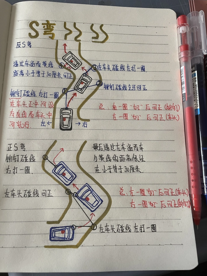

          S弯其实很好过的🤌方向🛞往那边打,车就往那边走嘛🚘
          ️看的点位也就只有️个:️雨刮器上的铆钉『如果没有这个点就看车头的正中间就可以了』️,左车头『就是我们坐车里平视的位置』

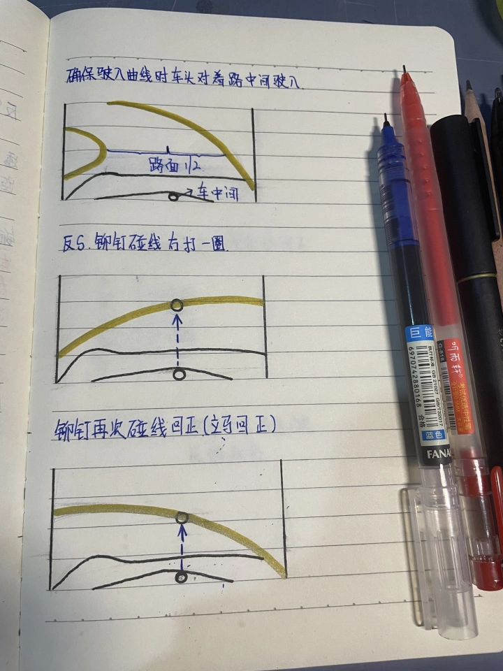

          ‼️S弯最重要的就是压速和微调,点位找到后沿着点位微调方向盘🛞

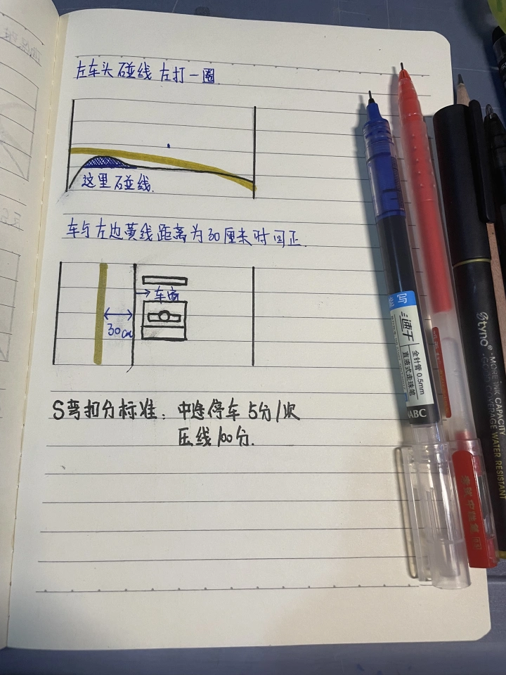

          ️主驾靠左,很容易看到🌝左边有没有压线,宝子们在出S弯时,确保车和左侧黄线的距离在30公分📏

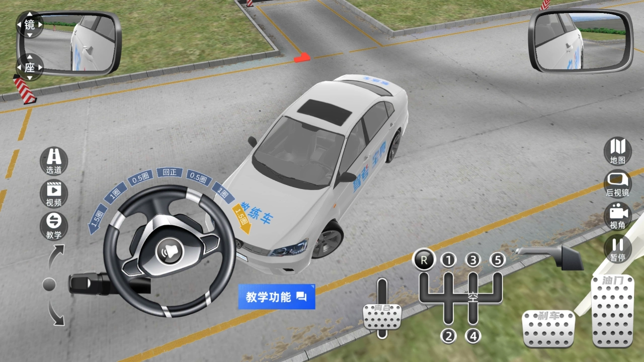

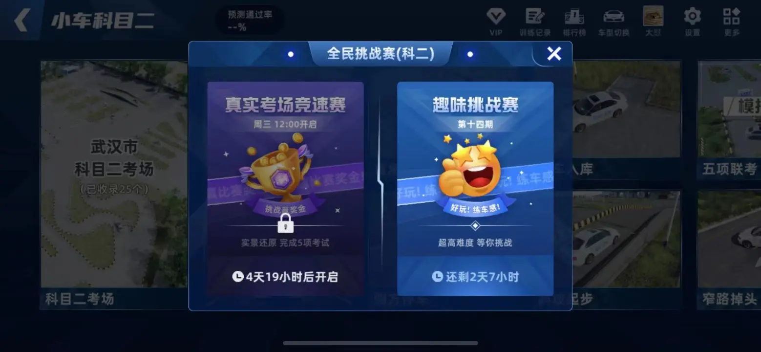

          ‼️每个人的接纳程度不同,练车又有时间⏳限制,️建议大家当天学完后总结一下学到的点位方法,也可以去驾考宝典科目二3D模拟里练习几把,保持练车手感,在周三还可以去参与科二竞速赛,检验下自己科目二的练车成果,后续加强薄弱环节的练习~

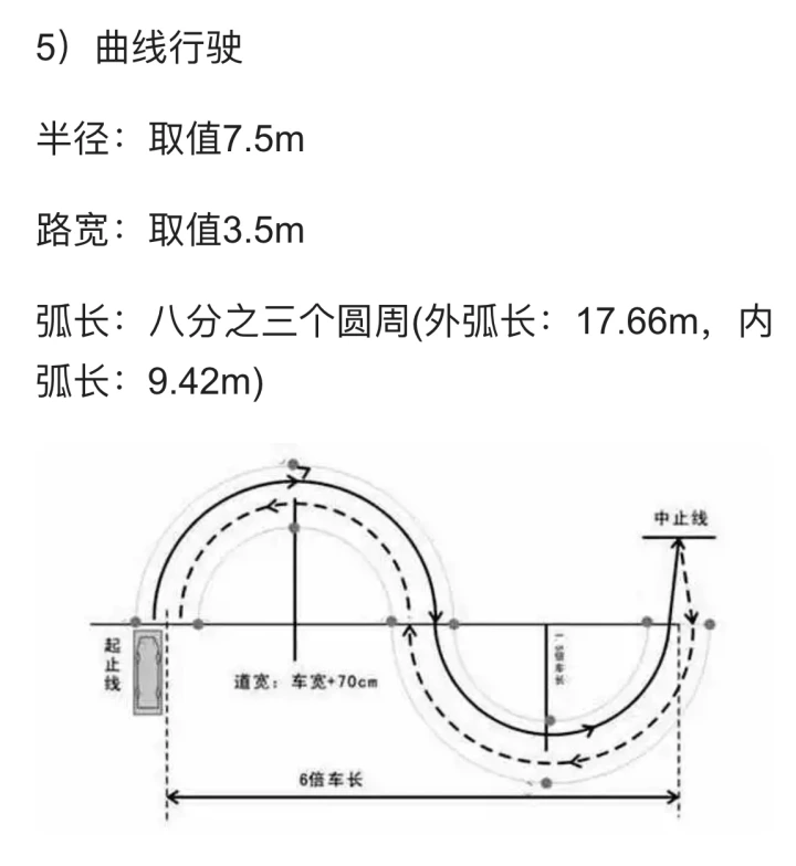

          ️最后一张图想告诉大家,S弯的宽度减去车的宽度有70公分.右边看着不方便,确保左边30公分右边就不用担心啦,祝驾考的宝子们都能一把过

            各位宝典上科目二的模拟具体怎么操作?

            开通VIP,找到自己要考试的考场,进去练车
