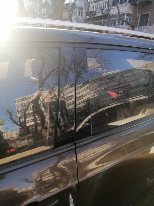

            根据您的描述:属于车窗AB柱外饰板开裂。
            如果在保修期内可以去4S店免费更换,如果已经出保,那么只能自己或去修理厂进行更换。

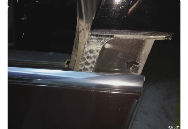

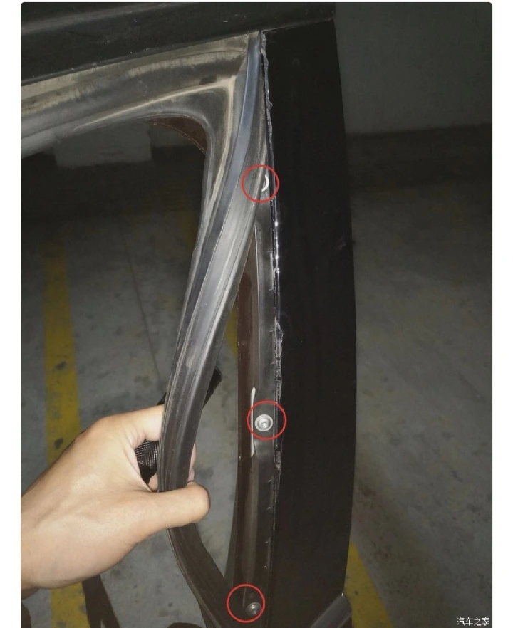

            自行更换方法:
            第一步,把玻璃降下去,然后把像胶条拉出来。第二步,用内六梅花起子把三颗螺丝拧下来,第三步,把这块板稍稍往下拉一点,然后再往外拉,就可以把板拉了来了。第四步,把新的板换上去,然后复原。
            您也可以在AB柱外饰板处进行贴膜(黑色)覆盖原来的裂纹。
