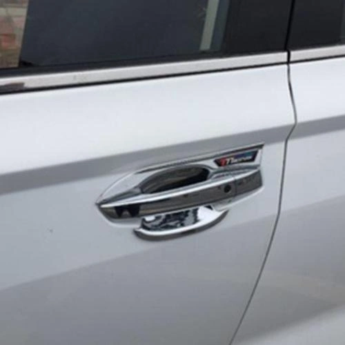

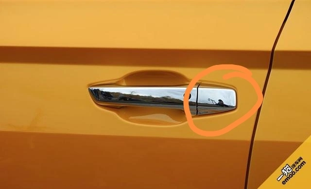

          • 你好!每一个遥控钥匙上都插着一把铁的钥匙片,通常在遥控钥匙上有一个开关。拔一下可以把钥匙片拔出来,直接插到门的钥匙里面,就可以开车门、锁车门。车门的钥匙孔一般有两个位置,一个是无钥匙进入孔;如果没有这个孔的就是在它的后侧小金属块儿内,轻轻撬开就看到了。
            另外,一般一键启动的车子都设置了感应区,车门开了后只要把钥匙放在感应区上,及时没电也能启动车。通常隐匿的汽车钥匙孔会在一键启动按钮的后面,需要把一键启动的塑料按钮撬出来才能看到,找到即可启动。
            如图,就是小黑孔的位置或后面画圈的位置。
